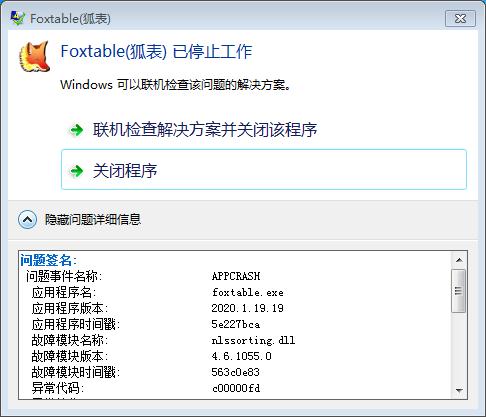

[求助]项目打不开了,报错后项目自动关闭  发帖心情 Post By:2020/3/2 9:18:00 [只看该作者]
问题签名:
  问题事件名称: APPCRASH
  应用程序名: foxtable.exe
  应用程序版本: 2020.1.19.19
  应用程序时间戳: 5e227bca
  故障模块名称: clr.dll
  故障模块版本: 4.6.1055.0
  故障模块时间戳: 563c0f73
  异常代码: c00000fd
  异常偏移: 00002aa0
  OS 版本: 6.1.7601.2.1.0.256.48
  区域设置 ID: 2052
  其他信息 1: 5689
  其他信息 2: 568920f7907ab47dcccfd9aebea7950c
  其他信息 3: 7f8a
  其他信息 4: 7f8ad19d34407118ab586369cffdd4f7
联机阅读隐私声明:
  http://go.microsoft.com/fwlink/?linkid=104288&clcid=0x0804
如果无法获取联机隐私声明,请脱机阅读我们的隐私声明:
  C:\Windows\system32\zh-CN\erofflps.txt
有时下面报错
问题签名:
  问题事件名称: BEX
  应用程序名: cvtres.exe
  应用程序版本: 12.0.52512.0
  应用程序时间戳: 5525f207
  故障模块名称: StackHash_e088
  故障模块版本: 0.0.0.0
  故障模块时间戳: 00000000
  异常偏移: 00375fb8
  异常代码: c0000005
  异常数据: 00000008
  区域设置 ID: 2052
  其他信息 1: e088
  其他信息 2: e088c83ab3a1fc4e4d3a2e0bada19556
  其他信息 3: 65d1
  其他信息 4: 65d1e533765c9a82ade3ac2d9118ce37
联机阅读隐私声明:

求助,怎么才能打开项目

 卸载重新安装了。net 4.52官网的也不行,用3月1日最新版本打开报错,见上图。只有开发者模式登陆,再ctrl一直按住才能登陆一般用户,项目才能打开。其他情况打开项目后自动关闭。 应该是狐表程序问题吧?

这种情况一般是全局代码,或者是项目事件有问题导致的。把全局代码或者项目事件全部注释掉测试,然后再一个个启用代码,看是哪一个有问题
