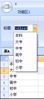

yangming
  发帖心情 Post By:2011/12/18 17:37:00 [只看该作者]
按此在新窗口浏览图片
注意看下面的红字部分,与帮助上不同,呵
设计步骤
首先在实战演练功能区中增加一个功能组"任务二",在该功能组中增加一个组合框"ColList"。
然后设置该组合框的ChangeCommitted事件代码为:
Dim ColName As String = e.ComboBox.Text '获得组合框的内容
With
CurrentTable
If .Cols.Contains(ColName) Then '如果当前表包括输入名称的列
Select(.RowSel, .Cols(ColName).Index) '那么选择该列。
End
With
然后在系统事件CurrentTableChanged加入如下代码:
With RibbonTabs("功能区1")("任务二")("ColList")
    .Items.Clear '清除原有项目
For Each r As Row In CurrentTable.rows
 Dim b As New RibbonMenu.Button(r("第一列"))
  b.Text = r("第一列")'按钮的标题也等于列名称
        .Items.Add(b)
End With
完成上述工作后,切换一下表或者重新打开文件,本功能即可生效。
