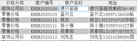

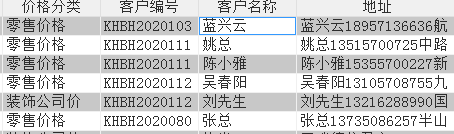

在主窗口中,经过筛选后,若原选定行不符合筛选条件,则现选定行会自动变成符合筛选条件的下一行,如下两图:
筛选前:
筛选后:
请问如何做到:若原选定行不符合筛选条件,筛选后的选定行不变,仍为原选定行。
  发帖心情 Post By:2021/1/23 9:15:00 [只看该作者]
筛选后原选定行在table中已经不存在了,如何选中?假装手里拿着一个不存在的苹果?
