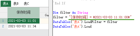

用Access作为数据源,需要根据“保存时间”加载数据。表结构和代码如图:
当     filter = "[保存时间] = #2021-03-03 11:01:00#"  时加载没有数据
改为  filter = "[保存时间] >= #2021-03-03 11:01:00#" 时就可以
要怎样修改才能实现加载准确的数据呢?

数据应该还有秒值,到后台数据库看看,如果是SQLserver还会有毫秒。所以如果日期列有时分秒的,不建议用作表达式条件。
[此贴子已经被作者于2021/3/3 16:13:44编辑过]
  发帖心情 Post By:2021/3/3 16:15:00 [只看该作者]
如果要精确到分钟只能这样
filter = "[保存时间] >= #2021-03-03 11:01:00# and [保存时间] < #2021-03-03 11:02:00#

明白了,谢谢!
