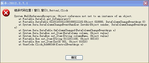

看看附上的例子,点击表A窗口中的按钮就出错:
图片点击可在新窗口打开查看点击浏览该文件:管理项目1.rar
但是将Tables("窗口1_table1").datasource = dt    中的dt 换成内部表DataTables("表A")就没问题了。 什么原因呢?

这个问题,于内部表和外部表无关,是目前临时表不能绑定,我检查一下,不过这种情况,还是直接用Fill比较合适。

这个问题好复杂,下次更新后,可以这样解决:
Dim cmd As New SQLCommand
cmd.C
Dim dt2 As DataTable
cmd.CommandText = "select * from {订单}"
dt = cmd.ExecuteReader()
dt.dispose
DataTables("窗口1_table1").fill("select * from {test0}","dd",True)
Tables("窗口1_table1").AutoSizeCols()
Dim r As DataRow = DataTables("窗口1_Table1").addnew
For Each cl As DataCol In DataTables("窗口1_Table1").datacols
    r(cl.name) = "1"
