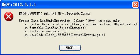

  发帖心情 Post By:2012/3/6 17:45:00 [只看该作者]
老大代码增加了 表达式列 但是出现了一个问题
按钮的代码如下, 好多按钮都会出现这问题
With Tables("A卡录入与审查_table2")
    If .Current.DataRow.RowState = DataRowState.Unchanged Then '如果当前行未曾修改
        If .Position < =0 Then
            MessageBox.Show("已经移动到最顶部! " &  .Position )
        .Position = .Position - 1
        MessageBox.Show("该记录已经被修改,若想保存结果请先<保存修改>,否则请<撤销修改>! ")
End With
估计是  Current.DataRow.RowState = DataRowState.Unchanged  造成的
请问怎么解决?

  发帖心情 Post By:2012/3/6 19:57:00 [只看该作者]
Current.Reject()  估计是这个造成的  总共 2个按钮有问题 这2个按钮都有 这句代码

gaoyong30000
等级:五尾狐 帖子:1165 积分:9032 威望:0 精华:1 注册:2011/5/25 16:33:00
  发帖心情 Post By:2012/3/6 22:55:00 [只看该作者]
调试了半天也没用~~  基本确定是.Current.Reject() 导致。。。。  不知道如何解决
  发帖心情 Post By:2012/3/7 8:06:00 [只看该作者]
很奇怪,我测试正常。
你可以在打开窗口前,SAVE一下当前记录看看。
