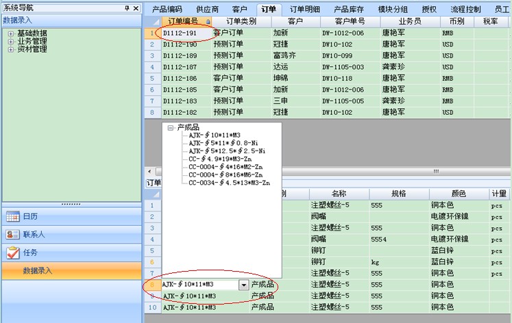

请教各位老师,
在明细表录入数据时一次只能选择一行,这样效率较低。
如果要一次性选择多行,比如弹出一个复选组合框那样可以选取多个确定后自动填充到明细表要怎么办?
谢谢!

怎么没有人指点啊,是不是问题不清楚,其实就是想实现录入明细表的记录时可以一次选择多行然后自动填充进去。比如
在一张入库单的明细表中,可能进了10种产品,可以在弹出的选择框(或列表之类)中勾选出这10种产品一次全部添加进明细表中(明细表中的行会根据所选择的产品多少自动增加行),然后再来分别填写数量,单价等就可以,不要一次只能选择一种输入数量然后再选择第二种,那样重复操作太多次。

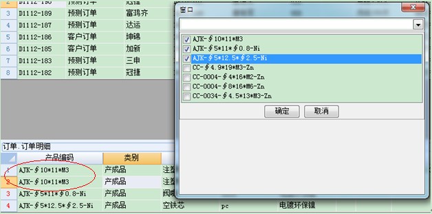

建一个窗口,用复选组合框,在组合框中选择多值,再向指定表写入就行了。

谢谢CZY,但不懂得怎么样将选择的多个值逐行写入,而且若选择的值是原来明细表中已经存在的则不要再写入。
请邦忙写一下代码,再次感谢!

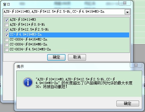

Dim Str As String = e.Form.Controls("CheckedComboBox1").Value
Dim Multi As String = Str
Dim Values() As String
Values = Multi.split(",")
For Index As Integer = 0 To Values.Length - 1
    Dim r As Row = Tables("表名").AddNew
    r("列名")= Values(Index)
  试试这个,分割符用 , 号.

呵呵,黑朱兄,Multi是多余的,怎样改一下比较:
Values = Str.split(",")
