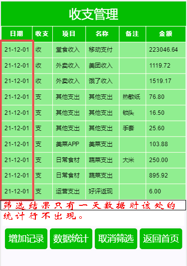

附件为LIST页面代码,当用筛选页面起始时间条件为:某两天或两天以上做为筛选条件则正常显示汇总行,如果选2021年12月14日至2021年12月14日(即只看某一天数据)则在数据最下方没有出现汇总行,需要在哪里再加汇总代码?

我需要实现的功能是:
1、在当前月的最下方显示统计行。(而不是每页的最下方)目前实现,应该就是第一个判断满足要求。
2、筛选后的结果也能达到上述要求。(未实现)
现在就是第二条功能如何实现的问题?

  发帖心情 Post By:2021/12/15 14:19:00 [只看该作者]
筛选结果只有一天数据时,统计行不出现。如何在循环里加个判断,来判断所有行日期都是同一天的?

  发帖心情 Post By:2021/12/15 17:16:00 [只看该作者]
我就是这么做的,正常访问 LIST页面翻到最后一页时cct=0,但是一旦用了筛选功能,CCT这个变量怎么都不能得0,所以导致最后一行不能手动添加上汇总行。
请问老师,这个cct的这个变量如何翻到最后一页时值为0呢?
