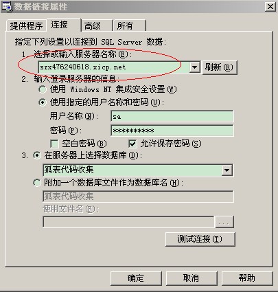

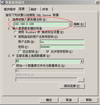

其实很简单的,外部数据源设置时,如果是供内部网络访问的话,在下面输入用作服务器的那台电脑的IP
如果是供外部网络访问的话,输入类似代码收集那位老兄的设置就可,那个动态域名可以用花生壳之类的得到。
不过这样的话发布产品时内部使用的和外部使用的就要发布两个版本才对。
不知道我说的对不?这个只有请教狐狸爸爸了。
