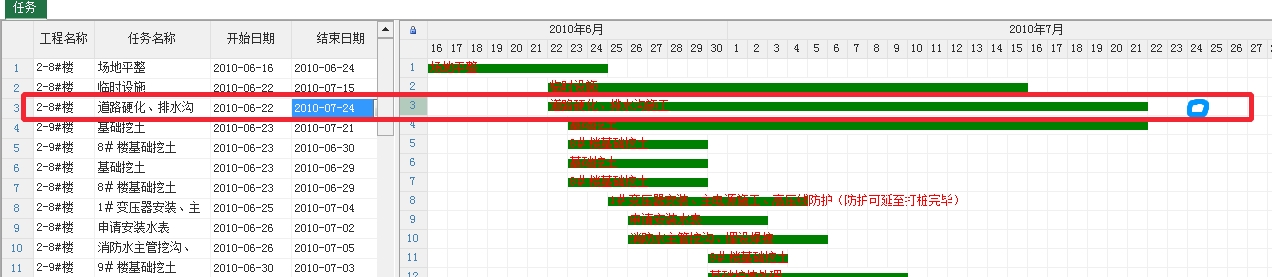

老师好!
学习单元格生成甘特图,图上可以加上标题的例子:http://www.foxtable.com/bbs/dispbbs.asp?BoardID=2&ID=74437&skin=0
当修改结束日期时,右侧的图没有跟随变化。狐表自带的示例是可以跟随变化的,照着改也没有改对。
请老师指教。谢谢!
图片点击可在新窗口打开查看点击浏览该文件:编码绘制甘特图-红.table
  发帖心情 Post By:2022/1/20 9:00:00 [只看该作者]
使用的用法和帮助不是一回事。
上面使用了合并单元格的用法,更改日期后要需要取消合并单元格,然后重新设置合并

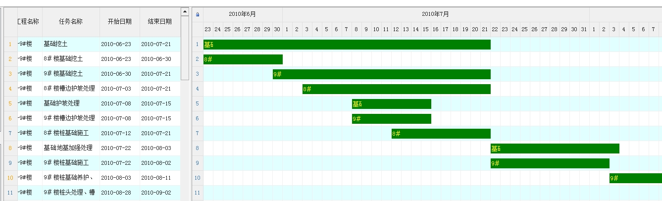

蓝老师好!
如果不去合并单元格,把  r("任务名称") 内容绘制进一个单元格一个字符怎么做?
  发帖心情 Post By:2022/1/21 13:34:00 [只看该作者]
比如r("任务名称")有10个字符,计算一下当前单元格所在的日期离开始日期有几天(http://www.foxtable.com/webhelp/topics/0287.htm),就绘制第几个字符,如果超出10天就不绘制

蓝老师,还是需要您出手修改一下,自己完成不了~
Dim i0 As Integer = Tables("任务").Position   '左表的当前行
Dim minD As Date = Tables("任务").Compute("min(开始日期)")  '表中的最早日期
Dim dt1 As Date = e.DataRow("开始日期")
Dim dt2 As Date = e.DataRow("结束日期")
Dim sp As TimeSpan = dt2 - dt1     '天数(占用单元格数)
Dim sp2 As TimeSpan = dt1 - minD   '绘制的第一个单元格位置
Dim s0 As Double = sp2.TotalDays+1  '将变量类型Double的内容转换为Integer,并存放在变量d中
Dim d As Integer
Integer.TryParse(s0, d)
Dim s As String = e.DataRow("任务名称")
For n As Integer = 0 To s.Length - 1        '遍历每个字
    'Tables("窗口1_Table2")(i0 ,d+n) =s.Chars(n)
    e.Graphics.DrawString(s.Chars(n),fnt,Brushes.yellow,e.x,e.y+9)
  发帖心情 Post By:2022/1/21 15:16:00 [只看该作者]
效果一般般
图片点击可在新窗口打开查看点击浏览该文件:编码绘制甘特图-红.zip
为学日益
等级:婴狐 帖子:31 积分:365 威望:0 精华:0 注册:2019/11/19 11:44:00
  发帖心情 Post By:2022/1/21 19:02:00 [只看该作者]
谢谢!
感觉还不错,就是显得字间距大了一点,但是把字调大了也不好看~

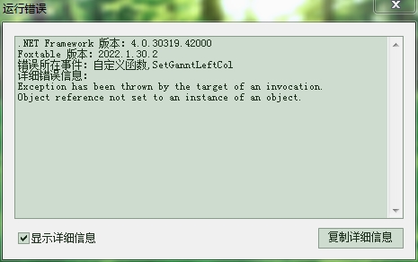

  发帖心情 Post By:2022/2/10 20:19:00 [只看该作者]
蓝老师好!
这个自定义函数打开窗口时报错,关闭窗口再次打开就不报错,是什么原因?代码完全是按例子写的:
.NET Framework 版本:4.0.30319.42000
Foxtable 版本:2022.1.30.2
错误所在事件:自定义函数,SetGanntLeftCol
详细错误信息:
Exception has been thrown by the target of an invocation.
Object reference not set to an instance of an object.
自定义函数  SetGanntLeftCol
If Forms("窗口1").Opened()
    Dim t1 As Table = Tables("任务")
    Dim t2 As Table = Tables("窗口1_Table2")
    If t1.TopVisibleRow >=0 Then
        Dim r As Row = t1.Rows(t1.TopVisibleRow)
        If r.IsNull("开始日期") = False Then
            Dim dt As Date = r("开始日期")
            Dim nm As String = dt.Year & "年" & dt.Month &"月_" & dt.Day
            Dim idx As Integer= t2.cols(nm).Index
            t2.LeftVisibleCol = idx
按此在新窗口浏览图片
