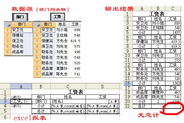

试了N遍,总计还是没有,“FooterRow”放在哪里都报错,郁闷

文件在这里,烦请狐狸爸爸斧正

  发帖心情 Post By:2009/2/6 15:43:00 [只看该作者]
这种没有办法直接统计,可以使用标记。
请参考:开发篇 - Excel报表 - 报表编程 - 使用标记。
实现在报表插入两个标记符号,打印报表之前,先用代码加入两个标记,然后计算出两个标记的值,最后再打印。
  发帖心情 Post By:2009/2/6 15:56:00 [只看该作者]
我看看能不能修改程序,使得你的报表能够直接使用,而无须编码

  发帖心情 Post By:2009/2/6 17:32:00 [只看该作者]
不用编码了,下次更新后,即可:
[#工资,count(姓名)]
以#开头,表示无条件统计指定表中已经打印的行。

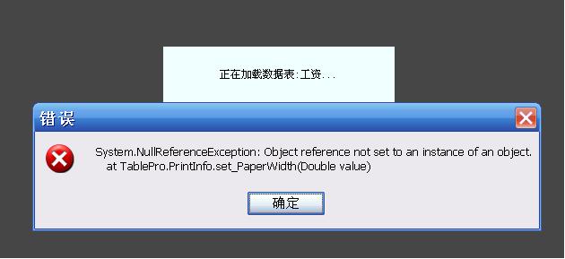

还有一个问题,上传的附件是在公司做的,为何现在(到家后)下载解压后打开出错,提示如下图:
  发帖心情 Post By:2009/2/6 18:15:00 [只看该作者]
升级你的foxtable到最新的版本。

  发帖心情 Post By:2009/2/6 18:30:00 [只看该作者]
刚下了新版,问题还存在。在你那试一下,看看行吗
