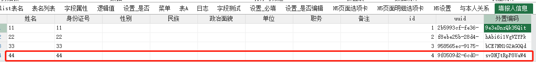

填报人信息中新增了如图红色部分内容44
亲属信息中新增了441 442  结果对应的442没有生成id 和获取uuid
