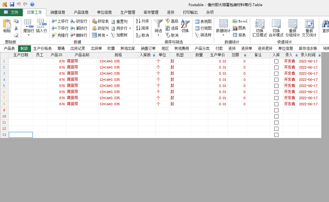

如图所示,双击产品iD列打开制袋选产品窗口,选择产品自动填充后关闭窗口,这时候光标应该定位在“机型” 之前是可以的。
但是现在刚装了新版本的foxtable,光标会跑到最下面第一格。这是什么问题?如何解决?(前几天早晨来开机后打开foxtable闪退,重装软件也不行,才更新了最新版本。)

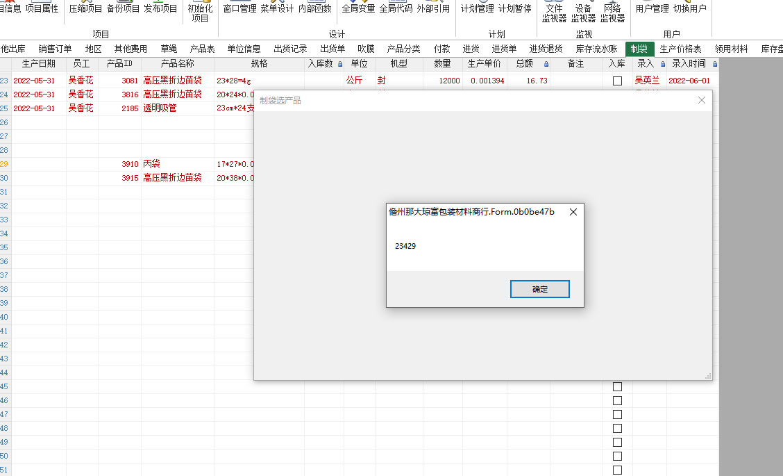

yacity
等级:二尾狐 帖子:532 积分:4020 威望:0 精华:0 注册:2011/6/18 12:41:00
  发帖心情 Post By:2022/6/17 8:46:00 [只看该作者]
With Tables("zhidai")
Dim idx As Integer = .Cols("jixing").Index
msgbox(.RowSel)
msgbox(.position)
       .Select(.RowSel,Idx)
msgbox(.position)
End With
运行结果
按此在新窗口浏览图片
[此贴子已经被作者于2022/6/17 8:46:35编辑过]
等级:超级版主 帖子:113597 积分:578504 威望:0 精华:9 注册:2015/6/24 9:21:00
  发帖心情 Post By:2022/6/17 8:49:00 [只看该作者]
如果3个提示框都弹出一样的值,是没有问题的。应该是有其它代码影响了

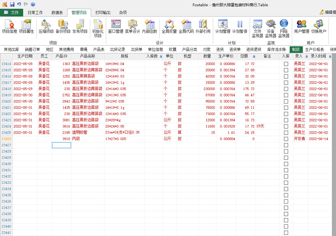

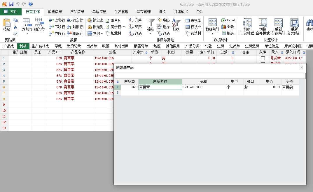

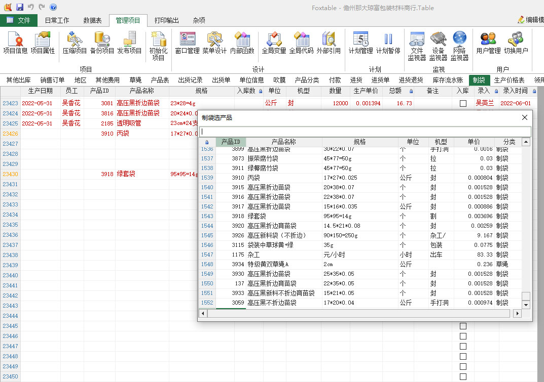

测试步骤:打开“制袋”表,解锁“产品ID”列,双击该列,弹出窗口,选择一个产品进行自动填充。自动填充完成,自动关闭窗口。
按此在新窗口浏览图片
按此在新窗口浏览图片
问题来了,代码指定光标定位在“机型”这一列。方便继续输入,但是光标会跑到最下面一行第一列,不合适,录入非常不方便。
按此在新窗口浏览图片
代码在zhidai 里面的“制袋选产品”窗口。
