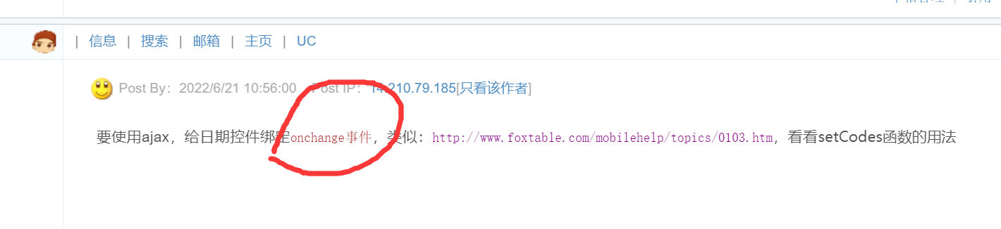

等级:超级版主 帖子:113647 积分:578772 威望:0 精华:9 注册:2015/6/24 9:21:00
  发帖心情 Post By:2022/6/21 10:56:00 [只看该作者]
要使用ajax,给日期控件绑定onchange事件,类似:http://www.foxtable.com/mobilehelp/topics/0103.htm,看看setCodes函数的用法

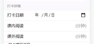

cd_tdh
等级:狐精 帖子:3234 积分:21480 威望:0 精华:0 注册:2016/3/28 16:57:00
  发帖心情 Post By:2022/6/21 12:46:00 [只看该作者]
老师,看看哪儿不对,选择了日期,结果没出来
查询页面该位置代码如下:
'打卡详情查询
With wb.AddInputGroup("form1","dk","打卡详情")
    .AddInput("打卡日期","打卡日期","date").Attribute = "onclick='sendJsonString1()'"
    With .AddInputCell("ic1") '通过InputCell增加输入框
        .AddLabel("ls1","课内阅读",0)  '增加标签,0显示在左边
            With .AddInput("课内阅读","number",1)  '增加输入框,1表示显示在中间
                .Readonly= True
            End With
        .AddLabel("ls2","(分钟)",2)     '增加标签,2表示显示在右边
    End With
    With .AddInputCell("ic2") '通过InputCell增加输入框
        .AddLabel("ls1","课外阅读",0)  '增加标签,0显示在左边
            With .AddInput("课外阅读","number",1)   '增加输入框,1表示显示在中间
                .Readonly= True
            End With
    End With
End With

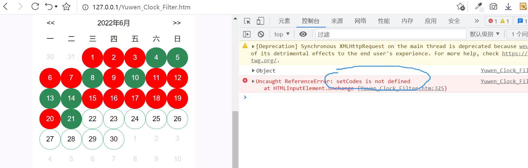

cd_tdh
  发帖心情 Post By:2022/6/21 14:45:00 [只看该作者]
这个还真调试不来,请老师看看
以下内容是专门发给有点蓝浏览
登录:张老师,密码:123456
这个页面:
http://127.0.0.1:32178/Yuwen_Clock_Filter.htm
  发帖心情 Post By:2022/6/21 15:10:00 [只看该作者]
没有setCodes这个函数
