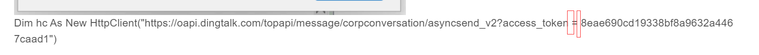

去掉多余的空格

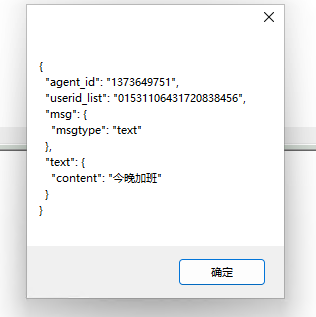

Dim jo As New JObject
jo("agent_id") = "1373649751"
jo("userid_list") = "01531106431720838456"
jo("msg") = New JObject
jo("msg")("msgtype") = "text"
jo("text") = New JObject
jo("text")("content") = "今晚加班"
应该是这个msg的格式问题吧

感谢解答图片点击可在新窗口打开查看
等级:超级版主 帖子:113597 积分:578504 威望:0 精华:9 注册:2015/6/24 9:21:00
  发帖心情 Post By:2022/10/21 10:43:00 [只看该作者]
jo("msg")("text") = New JObject
jo("msg")("text")("content") = "今晚加班"

感谢老师的帮助,显示出来了图片点击可在新窗口打开查看
