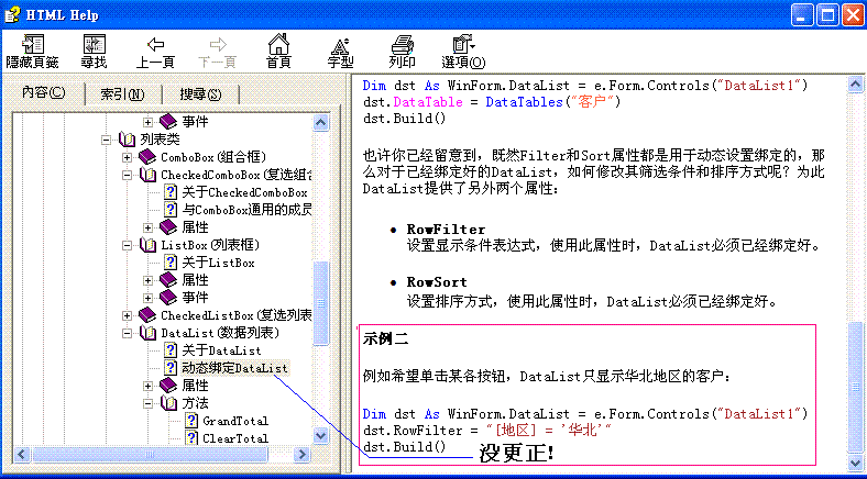

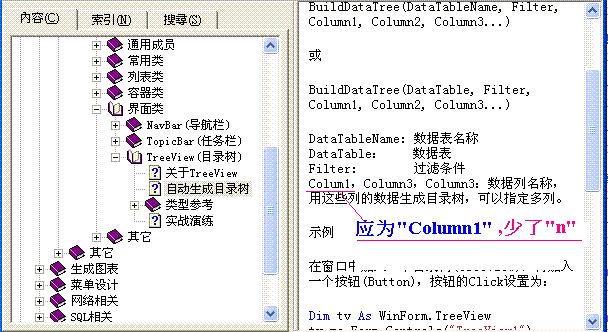

上次提:『格式化数字』链接错误(『格式化日期和时间』的链接正确),
现在倒置:『格式化数字』的链接正确(『格式化日期和时间』的链接错误)!
及此小误:
还未更正:
[此贴子已经被作者于2009-2-18 14:27:12编辑过]
  发帖心情 Post By:2009/2/18 14:40:00 [只看该作者]
呵呵,收到,马上改。
