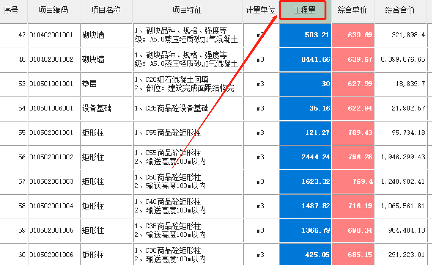

如题

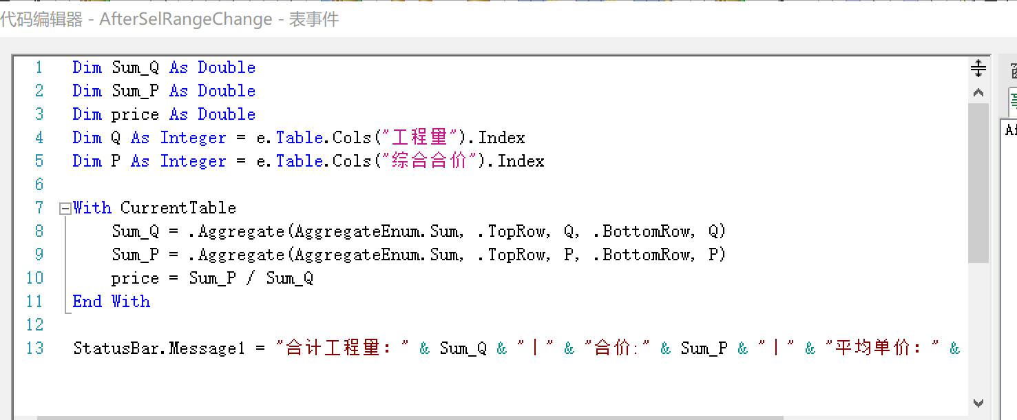

我现在用编程的方法实现?

单击表头不会触发事件,但是单击表头可能会导致选中的单元格发生变化
选中不同的单元格,会触发这几个事件
BeforeSelChange选择不同的单元格前执行,也就是表的RowSel、ColSel属性发生变化前执行
AfterSelChange选择不同的单元格后执行,也就是表的RowSel、ColSel属性发生变化后执行
BeforeSelRangeChange选择不同区域前执行,也就是表的TopRow、LeftCol、BottomRow、RightCol等属性发生变化前执行
AfterSelRangeChange选择不同区域后执行,也就是表的TopRow、LeftCol、BottomRow、RightCol等属性发生变化后执行

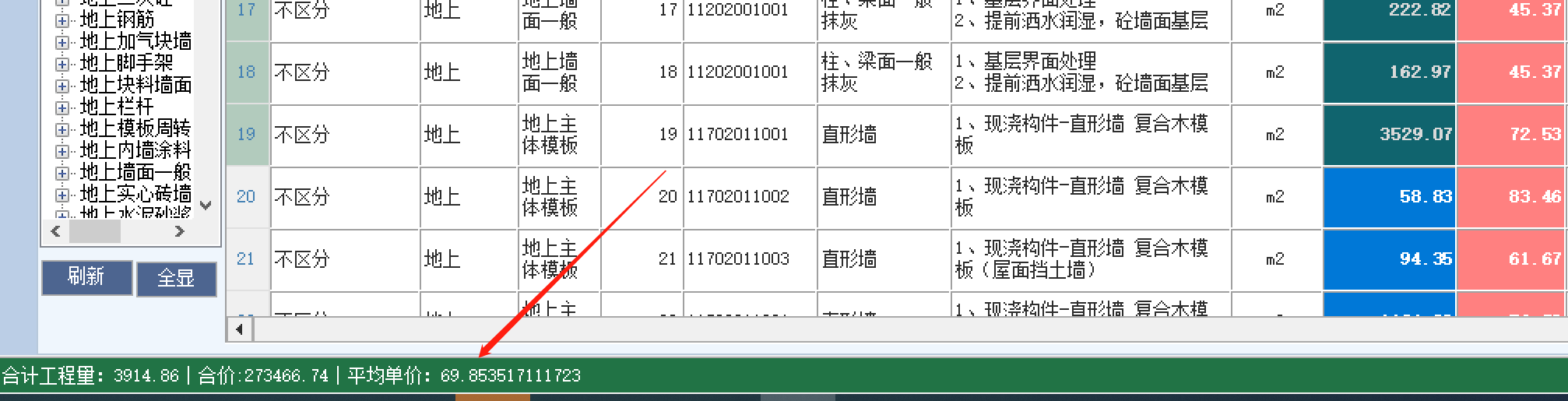

已经弄好了,现在有个问题是,当我离开这个表的时候,下面仍然显示着以前的内容,我想当离开这个表的时候,就不显示了,怎么处理?

没有表离开事件
如果是切换到不同的表,到CurrentTableChanged事件清空提示
如果是窗口表,关闭了窗口,可以在关闭窗口事件里清空提示

请问如何写代码?
等级:超级版主 帖子:113849 积分:579836 威望:0 精华:9 注册:2015/6/24 9:21:00
  发帖心情 Post By:2022/10/26 16:34:00 [只看该作者]
不是吧
StatusBar.Message1 = ""
