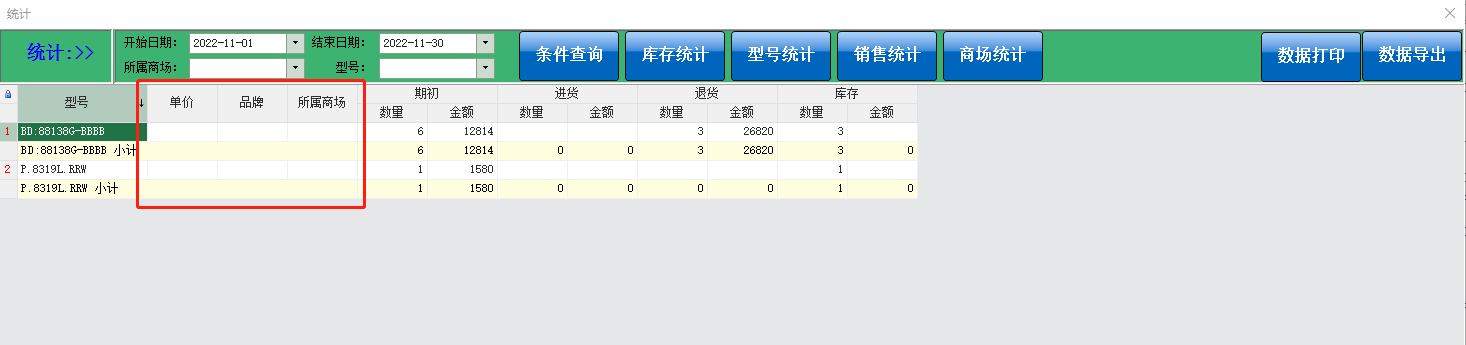

wlj88868
等级:幼狐 帖子:196 积分:1424 威望:0 精华:0 注册:2016/4/27 9:39:00
  发帖心情 Post By:2022/11/11 20:34:00 [只看该作者]
老师刚刚我想了一下,,后面的合并列就做到第一个里面,后面的不增加可以实现了,现在是不显示麻烦帮我看一下是那个地方的错误

wlj88868
  发帖心情 Post By:2022/11/11 20:35:00 [只看该作者]
wlj88868
  发帖心情 Post By:2022/11/11 21:02:00 [只看该作者]
找到原因了,,不麻烦老师了,谢谢,,是时间的问题,,本月查询的时间没有这个型号的入库,所以查不到
