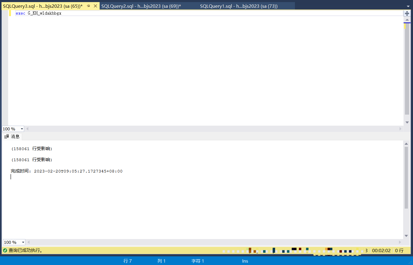

Dim cmd As new SQLCommand
cmd.C
cmd.CommandTimeOut = 300000000
cmd.CommandText = "G_KH_wldakhbgx"
cmd.StoredProcedure = True
cmd.ExecuteNonQuery
以上代码更换应该是到30秒就提示超时   实际数据库执行要1:59分

错误所在事件:
详细错误信息:
操作超时
还是不生效,到30秒就报超时

数据库内可以执行成功  狐表内始终玩不走,我都怀疑代码有问题  是不是顺序有要求  还是其他要求
