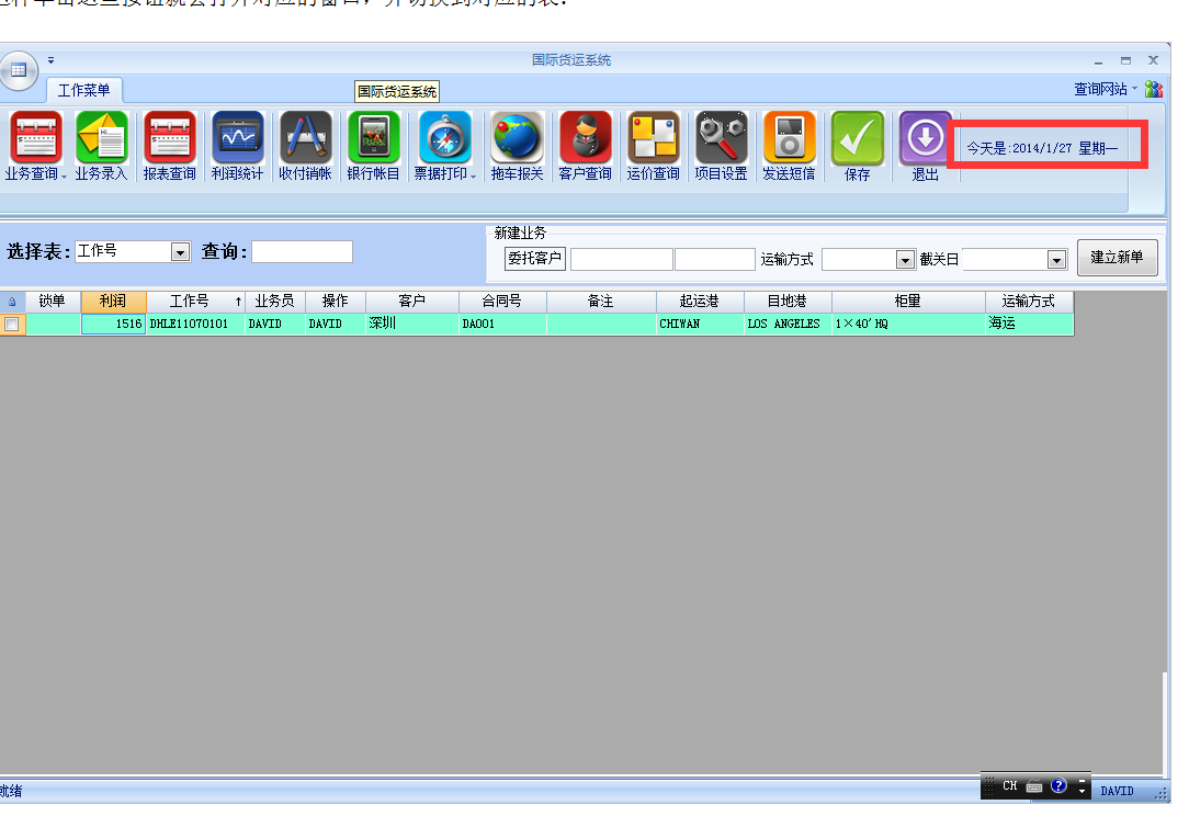

红框里,上下两行时间,如下,可以吗?
当前时间:****
任务时间:****

无法换行,改为使用2个标签

用两个标签,实现了

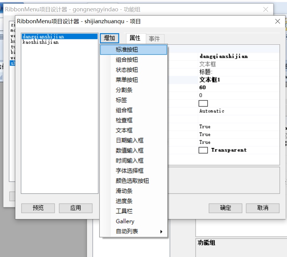

RibbonTabs("gong").Groups("shijian").Items("dangqian").Text = "当前时间:" & Date.Now
发现,这样写,粉色部分,值是固定的,如果实时变化呢?
.text,是菜单的标题,我这会感觉不能设置成动态的了图片点击可在新窗口打开查看

那个图,是官方帮助的界面,不是我写的,搜“主界面”,可以找到

以下是引用zhangjian222200在2023/7/1 22:03:00的发言:
[此贴子已经被作者于2023/7/1 22:09:55编辑过]
到计划管理处理
