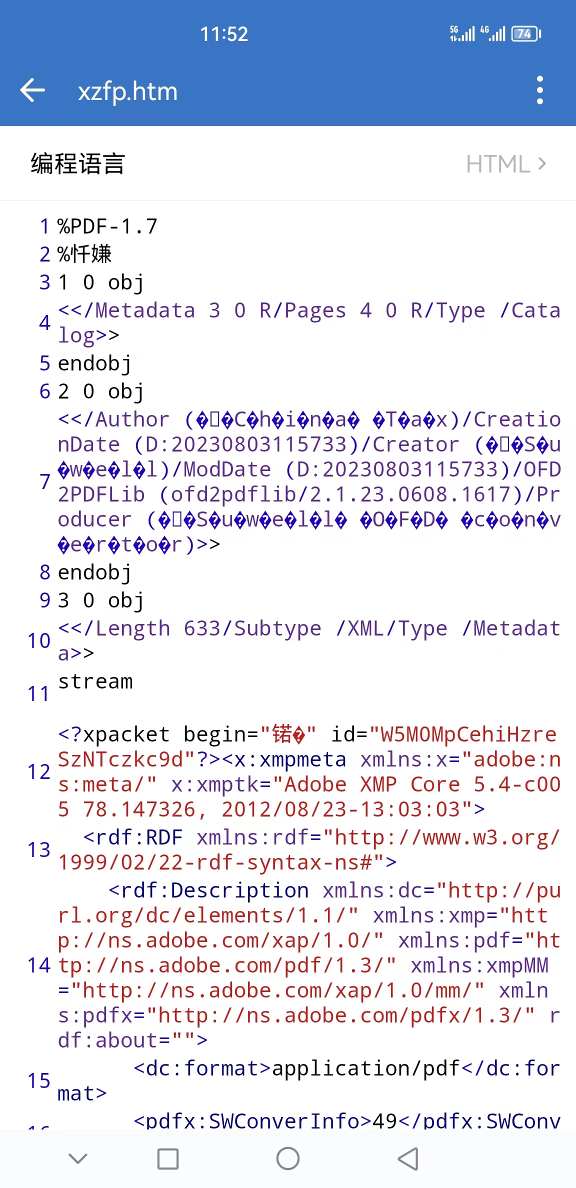

  发帖心情 Post By:2023/8/4 11:53:00 [只看该作者]
 没有出错,但打开就是一堆乱码。请看图片。

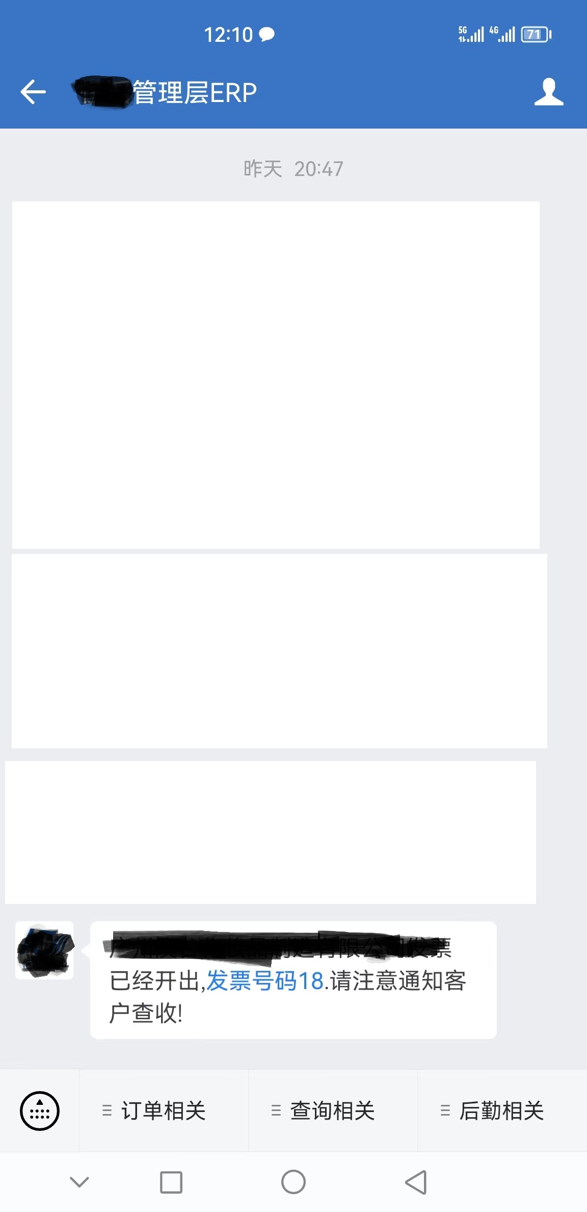

  发帖心情 Post By:2023/8/4 12:14:00 [只看该作者]
 就是发了一条短信给企业号的应用,短信上有一个链接。具体看图片。
短信的内容就是:
Dim msg As String = "请<a href='http://127.0.0.1/a.htm'>fa piao号码18</a>文件."
