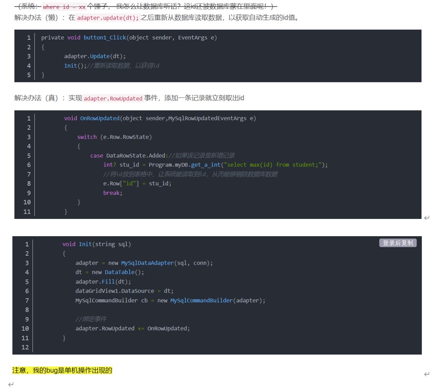

按此在新窗口浏览图片
没看明白,不知道如何,请老师帮助,谢谢,保存和删除也会报错
