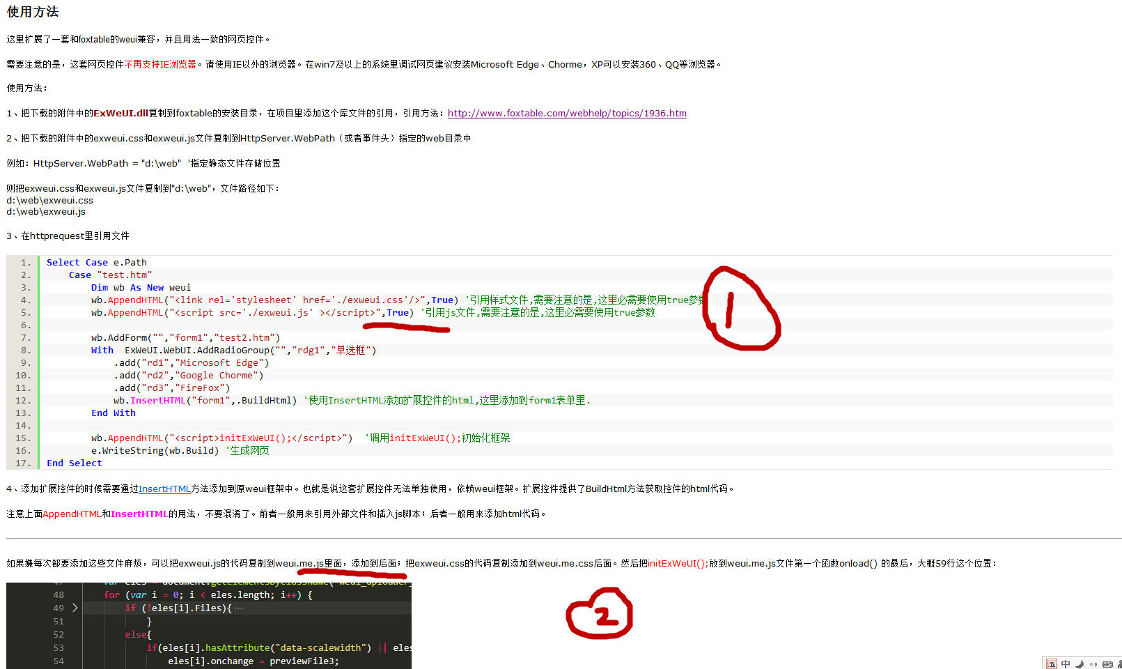

关于EXweui的用法,如上图,是不是按标记2处的处理后,标记1处以后就用用引用了?另外,在使用过程中,EXweui在Foxtable中是无法定义为对象的,还是要定义weui,是不是EXweui仅是增加了weui的部分功能?

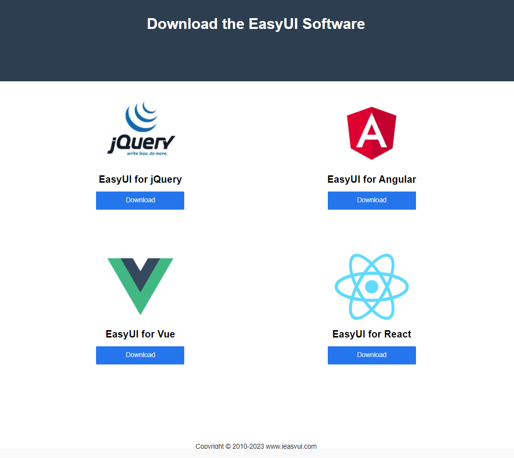

另外,关于EasyUI在区官网上有以下版本,是不是用不同的程序语言编写的版本?还是用同一种语言编写的不同功能?各有什么优缺点?

标记1和2是列值不同的用法,选择一种设置即可。
EXweui一样可以定义为对象,帮助文档有具体说明。EXweui和weui是完全不同的2个组件,只是为了习惯了weui用法的用户而故意把EXweui的用法设计的和weui的用法一样而已。

前端有N多各种各样的开发框架,EasyUI适配了其中几种。
就好比微信既有适配了安卓手机的版本,也有适配了苹果手机的版本,功能都一样的。
