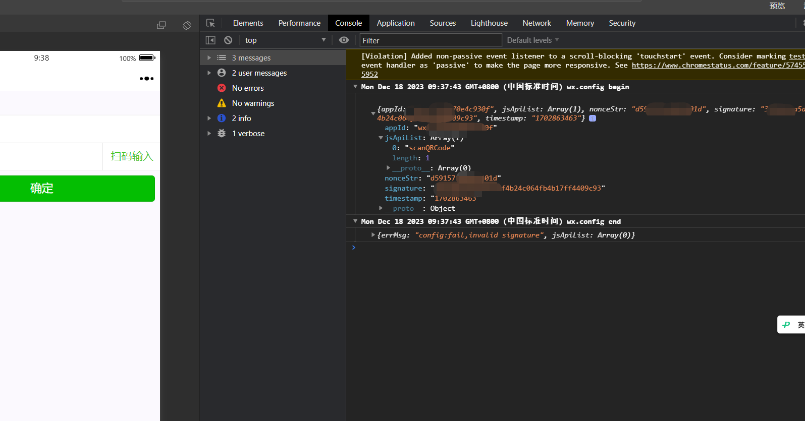

严格按照楼上帮助的示例搬代码 总提示截图所示错误;

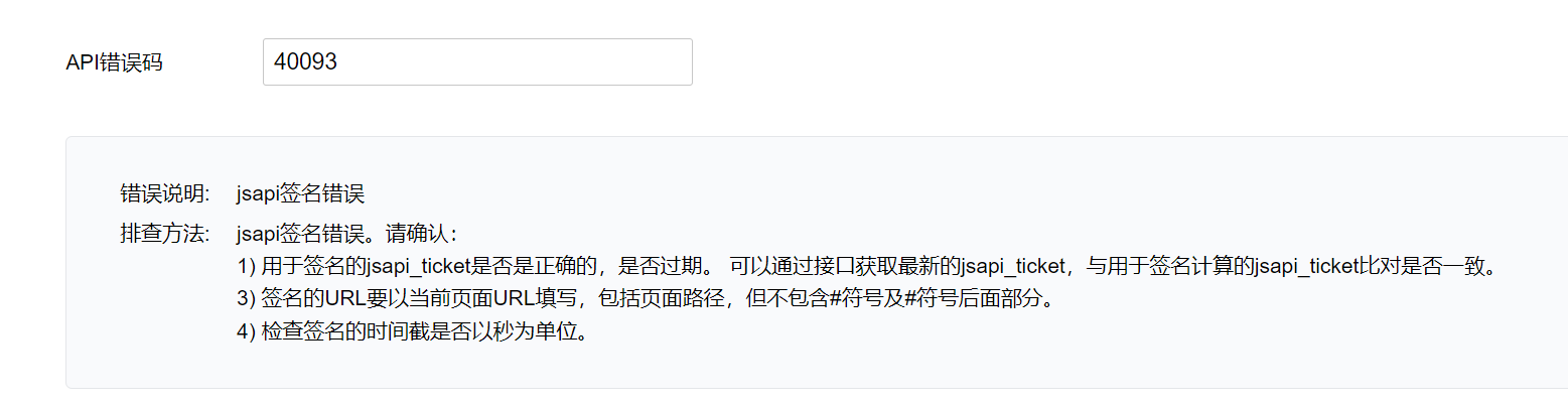

手机端 提示 :config:invalid signature more info at https://open.work.weixin.gq.com/devtool/query?e=40093
但是 If tp.TotalSeconds > 3600 Then  应该是大于这个时间之后,重新获取的 能够正常打开扫一扫,仅一次打开之后 就连续 这样报错,估计代码本身也没有问题。
请问该从哪儿找原因呢?

微信返回的错误码是不会骗人的。https://open.work.weixin.gq.com/devtool/query?e=40093,按照微信提供的排查方法逐一确认一下
