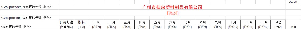

上面的 excel 报表,不知道哪里的问题,列印报表后,红色的表头无法出来,表格的细节内容是可以看得到的。如下图所示。

<库存周转天数, 类别|序号>
改为
<库存周转天数, 类别>

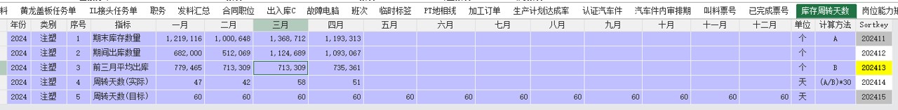

上面是数据表的格式
上面是excel表设置的格式

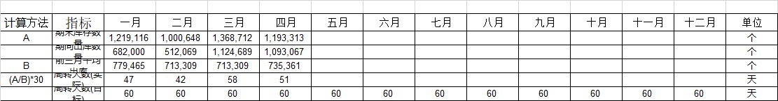

上面是excel表报告的结果,在这里标题行还是没有出来。是否又是excel档案损坏了?

<GroupHeader,库存周转天数,类别,1>
是在这个地方加了 ,1 吗?我也照加了,效果还是与以前一样,标题出不来。

全部按照4楼的模板使用
edisontsui
等级:七尾狐 帖子:1591 积分:10342 威望:0 精华:0 注册:2014/12/18 16:12:00
  发帖心情 Post By:2024/5/16 11:00:00 [只看该作者]
是啊,用你的档案,就没问题。谢谢。
