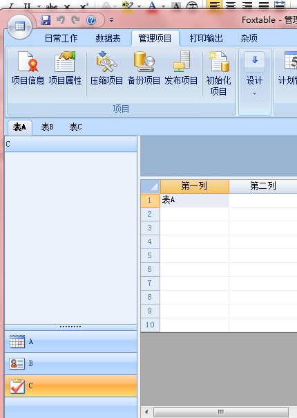

我发现一个问题,也是导航栏的问题。我也是按照以下代码编辑
Dim bar As WinForm.NavBar = e.sender
Select
Case bar.SelectedPage.ButtonText
Case "A
MainTable = Tables("
A")
Case "B
B")
Case "C
MainTable = Tables("表C")
End
Select
但是应用后,关闭重新打开时,总是会发现页面停留在页面3, 但是显示的却是表A 的内容。
请教该如何解决这个问题?
非常感谢。

刚打开窗口时是默认的,你可以在打开窗口事件中设置一下呀。
sunbrain
  发帖心情 Post By:2012/8/27 23:04:00 [只看该作者]
方法1:设置一个主窗口,没有任何表格,这样就不存在打开主表的问题了
方法2:afteropenproject中设置默认打开的主表,那个主表就是tab选项默认打开的那个表

对不起,我编的代码是: tables("表A").visible=true , 在项目事件AFTEROPENPROJECT 中加入这样的代码。
但是没有成功。
请问我应该怎么编正确的代码。

e.Form.Controls("NavBar1").SelectedIndex = 0
