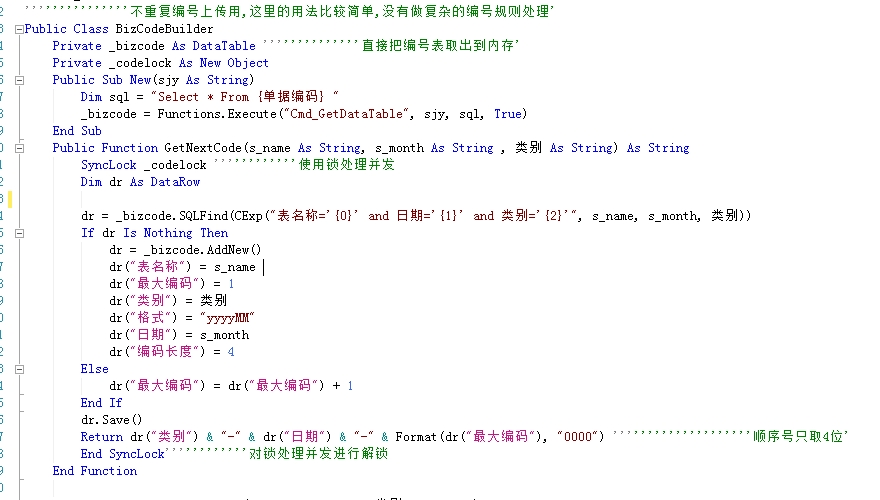

  发帖心情 Post By:2024/6/14 19:45:00 [只看该作者]
老师可以是这里出问题

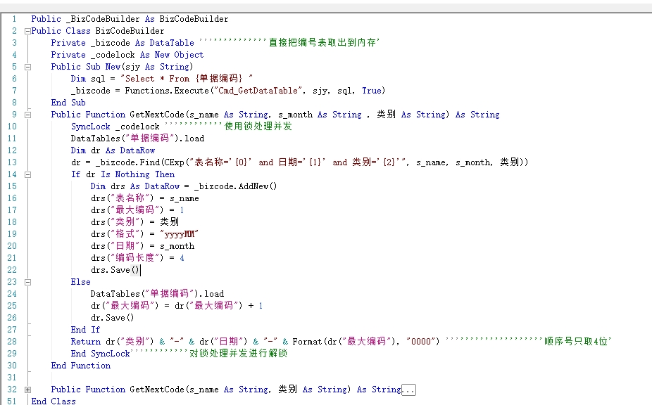

  发帖心情 Post By:2024/6/15 2:13:00 [只看该作者]
dr.save()放在if判断条件成立的代码最后一行,else代码最后一行应为datatables("XXX表").load,记住,您用的是SQLFind,当dr存在时,保存的数据在SQL数据库中,有可能没有加载到当前的datatable中,如果执行了保存表,该表数据被datatable数据覆盖,自然就出现了相同的,建议直接用Find,在执行他的前一行加载一下表,并结合帮助中的独占式编辑,这些问题就没有了!记住,SQLFind是SQL数据库的行,写人时是越过了datatable和table的,必须要重新加载表!

我把代码改了下,帮我确认下
  发帖心情 Post By:2024/6/17 8:56:00 [只看该作者]
6楼代码没有任何问题,不需要多此一举。把单据编码这个表数据导出发上来看看,另外客户端是怎么用的,全部代码发上来
