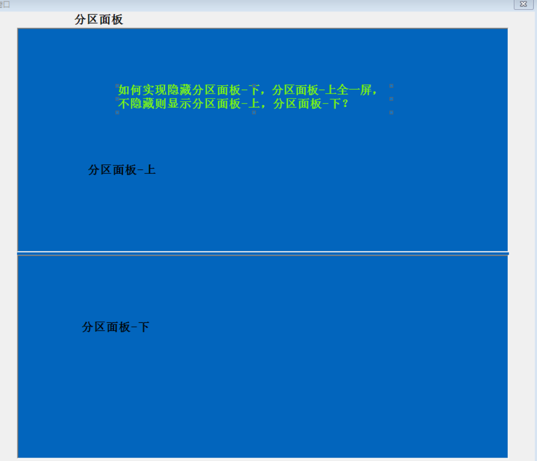

如何灵活显示分区面板?  发帖心情 Post By:2024/7/20 10:33:00 [只看该作者]
如图:分区面板-上,分区面板-下,

  发帖心情 Post By:2024/7/20 14:57:00 [只看该作者]
问题一:扩张时,分区面板分隔没有变化,需求,面板1扩张占分区面板的80%,分区面板分隔向下把面板2缩小到占分区面板的20%或在底部?实例执行,没有达到其效果,如何处理?
问题二:隐藏,隐藏面板2,分区面板分隔向下在窗口底,面板1占分区面板100%?实例执行,没有达到其效果,如何处理?

  发帖心情 Post By:2024/7/20 15:10:00 [只看该作者]
1、这种不能设置Collapsed,要去设置SplitterDistance:http://www.foxtable.com/webhelp/topics/0819.htm
2、3楼实例测试没有任何问题,原因看4楼

问题一:
Dim p As WinForm.SplitPanel = Forms("窗口4").Controls("SplitContainer1").SplitterDistance
p.ExtendSize = New Size(500, 400)
执行错:
无法将类型为“System.Int32”的对象强制转换为类型“Foxtable.WinForm.SplitPanel”。
问题二:
只隐藏面板2,分区面板分隔没有向下在窗口底,面板1占分区面板没有100%?表2也没跟变化?
等级:超级版主 帖子:113590 积分:578463 威望:0 精华:9 注册:2015/6/24 9:21:00
  发帖心情 Post By:2024/7/20 15:32:00 [只看该作者]
1、基本的对象和对象属性的概念都搞错了
p.SplitterDistance = p.height * 0.8
2、分区面板1肯定有向下。至于表格,那是另外一个控件的设置,和面板有啥关系?

  发帖心情 Post By:2024/7/20 16:01:00 [只看该作者]
报错:SplitterDistance不是WinForm.SplitPanel 成员?
