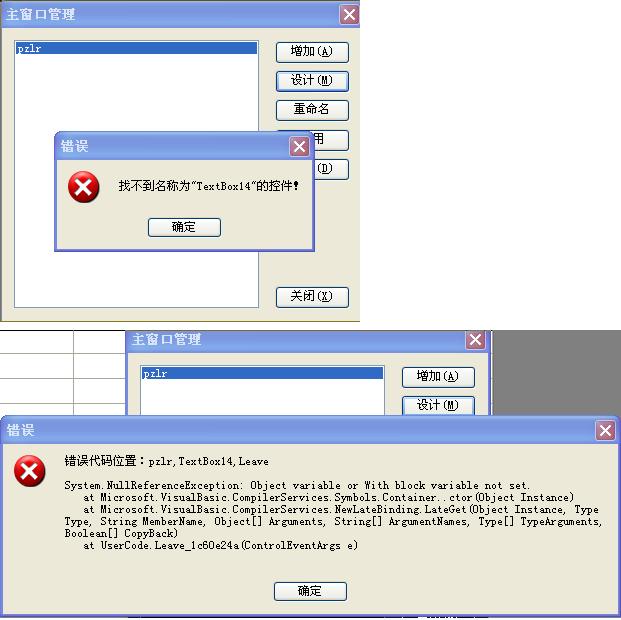

谢谢~  可以了!   但是有个问题: 我是放在主窗口textbox14的leave事件中的,退出窗口设计,打开主窗口进行操作,一切正常。 但是主窗口打开的情况下,重新在 主窗口管理 点击设计后提示错误,说【找不到名称为‘textbox14’的控件】,不知什么原因?不过可以进入‘设计’。其他没有影响。退出主窗口,在表状态下,上面设计没有任何问题。  这是奇怪了???

  发帖心情 Post By:2009/2/27 11:34:00 [只看该作者]
原来的错误提示:见图
图片点击可在新窗口打开查看此主题相关图片如下:找不到jpg
这个操作后成功了~!:  干脆删除调 textbox14 控件,重新增加另一个textbox控件后,就ok了
czy版主2楼的代码有效(不过要将value 改成 text)
czy版主4楼的代码只对表中的当前行有效。
   不过还是要多谢你czy版主~!

以下是引用mr725在2009-2-27 11:42:00的发言:
上面的贴图,是给狐爸参考的,不只是不是狐表的问题~~
应该是Catch的问题。
mr725
  发帖心情 Post By:2009/2/27 12:01:00 [只看该作者]
以下是引用狐狸爸爸在2009-2-27 11:50:00的发言:
作个简单的例子,用例子说话
做了几个例子,好像不会重复我提到的错误提示, 应该是czy版主9楼所言吧。
