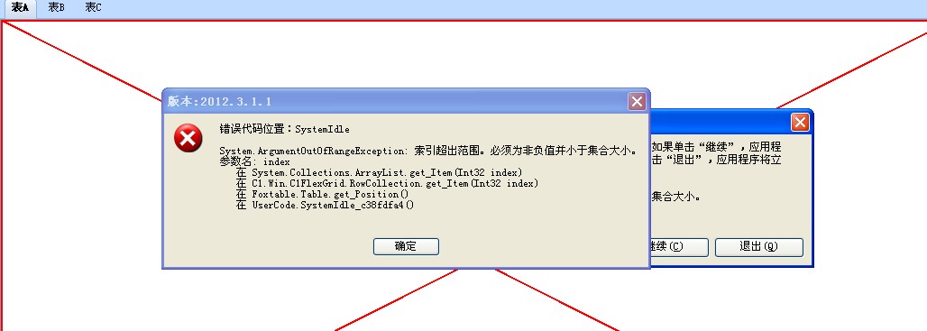

打开foxtable,随便用哪个表,只保留一行数据,然后在命令窗口执行:
With CurrentTable
    .AddNew
    .Sort = "[_Identify] Desc"
    .Position = 0
End With
这个时候,一共是2行数据,新增加的行在上面。
然后,在当前表的BeforeSelChange事件中设置:
e.Table.Current.Delete
事件设置完成后,将光标从第一行移动到第二行,大大的红叉出现了!!

此问题百思不得其解:本来就有2行数据,删除一行后应该还有一行的,为什么出错呢?
而且,这种错误很恐怖,大大的红叉,把客户都紧张坏了。
反复检查,才发现问题这里。请教解决办法。。

这个绝对是bug,还望老六重视。
我想着变通一下,不用删除行了,在beforeselchange中用以下代码撤销修改,竟然一样出现错误:
e.Table.Current.DataRow.Reject
换行前对当前记录的完整性进行判断,如果不完整就撤销修改(新增行的话就自动删除了),这是很非常合理的应用需求!

狐表在对同一行、不同列的数据处理中,非常严谨,相关事件很丰富。
但对于跨行就很弱了,不仅current和position都没有before事件,没办法在换行前进行判断;而且在selchange事件中不能进行行数据的delete或reject处理。
实在想不出其它什么变通的解决思路,最下策只有“不能离开当前行或者手工删除无效行”,但这种处理方法实在太过弱智!
