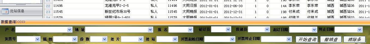

狐爸,如果日期是这样:qsrq:2012-5-14,zzrq:2013-5-13,金额就错了。怎么办呢?请指教。
2.如果我在表中筛选时,想输入日期时:会变成如图下:请问如何解决呢?
按此在新窗口浏览图片

日期输入时:qsrq:2012-4-1,zzrq:2012-12-31,金额就错了。怎么办呢?请指教。,Dim dr As DataRow = e.DataRow
