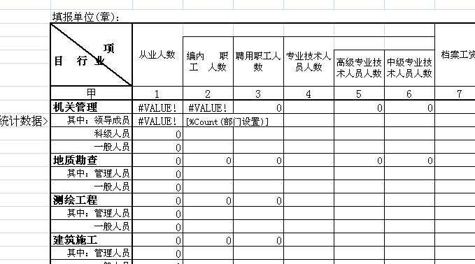

Excel报表统计,该如何实现?  发帖心情 Post By:2009/3/2 11:21:00 [只看该作者]
该Excel报表有点复杂,需要所有数据以 : 各种条件统计方式填写 , 不知道如何完成?
不知是否可以依据如下代码方式实现? (如果可以,是否能在没有关联表时实现?)
[%表名,统计表达式,统计条件]
 如:[%月报表统计数据,Count(部门设置),(行业设置) = '机关管理' And (岗位分类)= '领导成员']
[此贴子已经被作者于2009-3-2 12:01:11编辑过]

他爸,我看过这些说明,首先这些报表排版为单位统一的(分单位N多),所以我只能选择使用模板.而依现狐表说明使用,或为每个标记分别定义代码,工作强度可想而知(一个表需几十上百个条件统计数据,而这样的表还N多).再者,统计表时常会因的时间推移或信息需求的变更而做局部变动....
如果狐他爸能将  [%表名,统计表达式,统计条件]  设计为通用代码, 那么狐表的Execl报表将更完善与灵活 ?

以下是引用狐狸爸爸在2009-3-2 13:45:00的发言:
我会加入直接统计的。
请问直接统计是否可以加入条件筛选?
