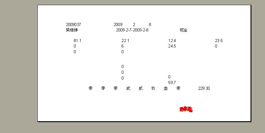

预览所见不为所得....如下图,纸张放入必须竖直放入...而且整体字体缩小.存在隐藏的页边距..
纸张高必需大于宽吗?图片点击可在新窗口打开查看
Dim doc As New PrintDoc
Dim rx As prt.RenderText
Dim x As Integer = tables("打印参数")(0)("X参数")
Dim y As Integer = tables("打印参数")(0)("Y参数")
doc.PageSetting.Width = 187
doc.PageSetting.Height = 102
Doc.PageSetting.LeftMargin = 0
Doc.PageSetting.RightMargin = 0
Doc.PageSetting.TopMargin = 0
Doc.PageSetting.BottomMargin = 0
[此贴子已经被作者于2009-9-1 9:40:56编辑过]
  发帖心情 Post By:2009/3/3 10:58:00 [只看该作者]
这个我也无能为力,如果宽度大于高度。会自动调整为横向的。
设计报表的时候,保我这个规律来设计吧。

我的也不能实现套打,设定了自定义纸张都自动会变为A4纸张.图片点击可在新窗口打开查看强烈要求可求帮手解决高大于宽的自定义纸张可用>>>>>>>>>>>>>>>>>>>>>>>图片点击可在新窗口打开查看

讲反了  图片点击可在新窗口打开查看应是自定义    宽大于高的自定义纸张可打

晕倒..图片点击可在新窗口打开查看
印象中很大一部分fa piao都是宽大于高的..
  发帖心情 Post By:2009/3/3 11:12:00 [只看该作者]
给他一个假象,宽度设为实际值,高度设为比宽度大一点。

图片点击可在新窗口打开查看这样子就无法正常进退纸了...fa piao都是连体的...
现在是foxtabel给了我们一个假象.....图片点击可在新窗口打开查看所见不为所得..

先预览再打印呢?
  发帖心情 Post By:2009/3/3 12:43:00 [只看该作者]
在控制面板中,将打印机的进纸方向对调一下看看。

没有用的...专业报表给人的感觉就是,无论你如何设置,都只是在A4纸的默认页边距内变化而已..
好似孙悟空跑不出如来佛的手掌一样...图片点击可在新窗口打开查看
