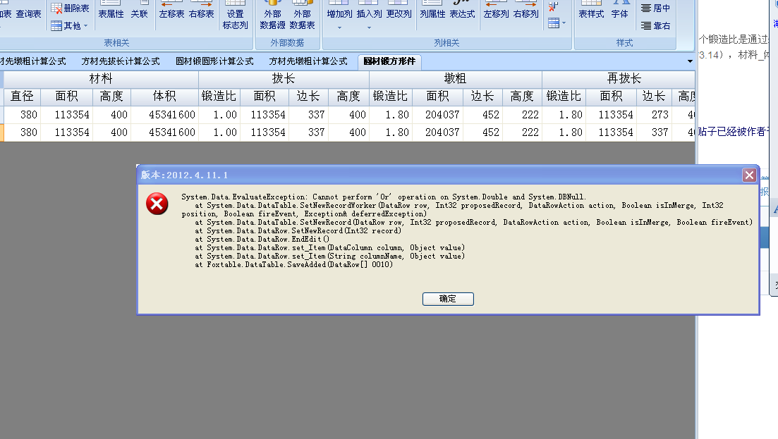

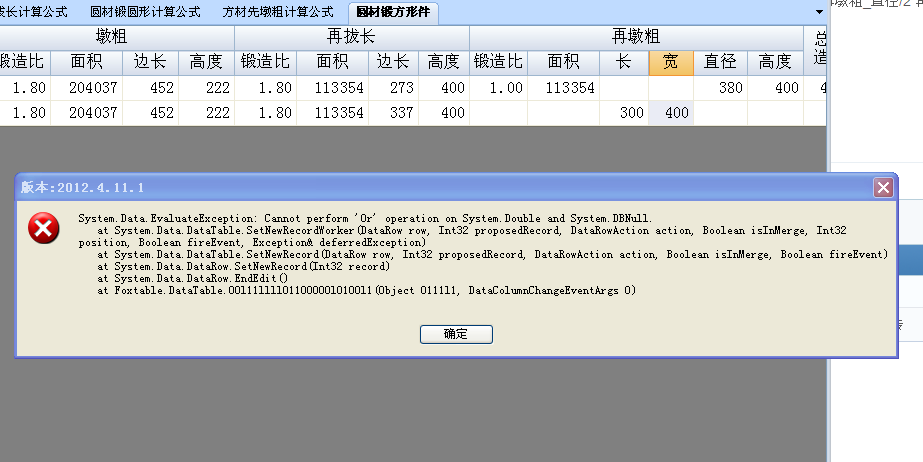

重新圆材锻方形表中做后出现如下现象:
图片点击可在新窗口打开查看点击浏览该文件:计算.table

在计算再墩粗_面积时需要手工输入:如方形输入长、宽数据,圆形输入直径数据,我在再墩粗_面积的表达式中设置了这个公式:[再墩粗_长] * [再墩粗_宽]or[再墩粗_直径] / 2 * [再墩粗_直径] / 2 * 3.14,就是如果是圆形为再墩粗_直径] / 2 * [再墩粗_直径] / 2 * 3.14,如果是方形:[再墩粗_长] * [再墩粗_宽],估计是写错了,应该怎么写请高手指教!谢谢!

1、列的默认值实质是表达式,面积也是表达式,而表达式是不会触发datacolchanged事件的,所以"边长"只有手动输入"锻造比"后才会得出.
2、最后一次的墩粗,面积表达式错误(建议分成两个面积列),导致运算出错。
