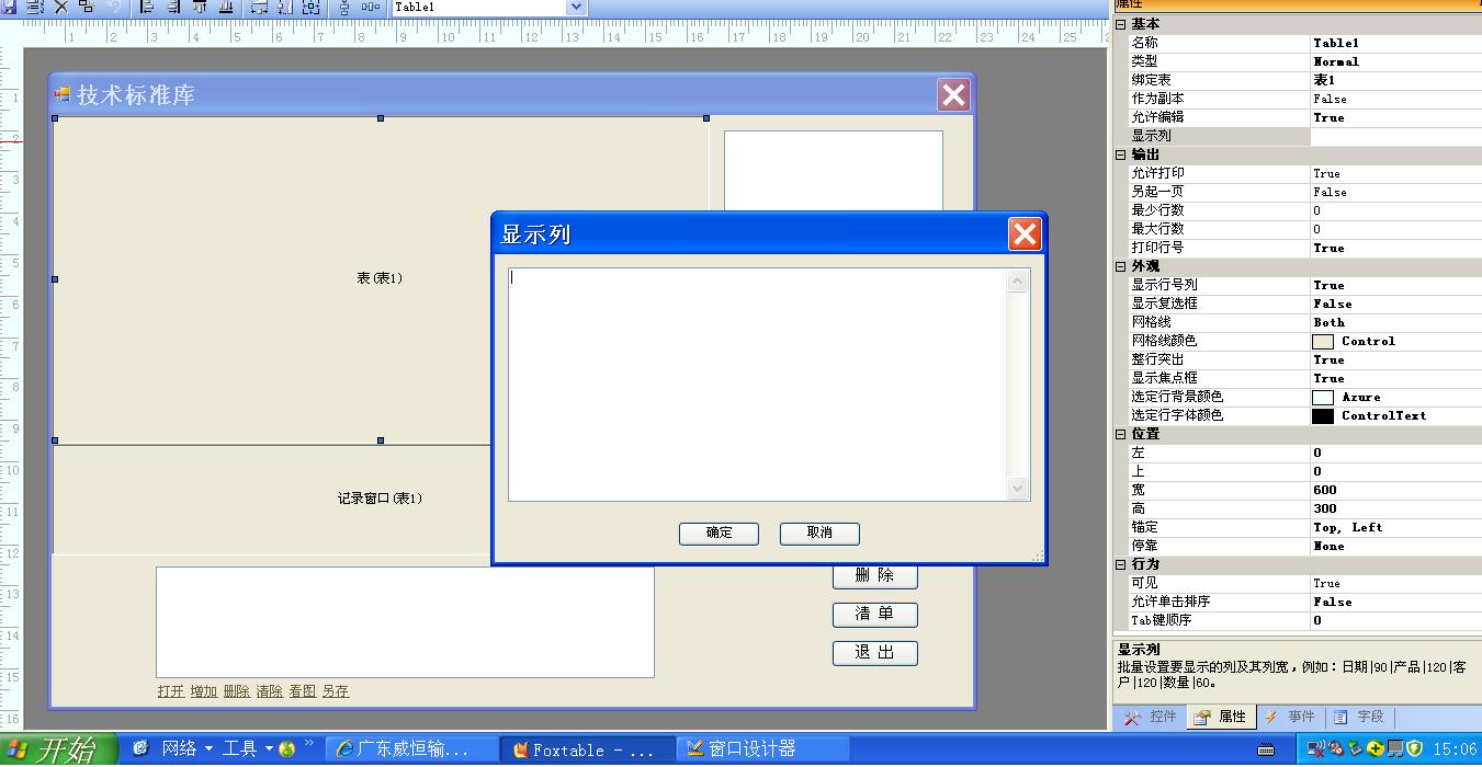

我调用Table控件,只想显示指定字段"名称"和"编号",如何设置?
我在窗口设计器中对“显示列”属性进行了三种设置尝试,都未成功,请问错在哪里?
    第一种:"名称|编号";第二种:名称;第三种:1

不单单是名称,还要设置宽度:
名称|100|编号|120

加上列宽:名称|80|编号|90

帮助明明引导你这样设置:  "日期|90|产品|120|客户|120|数量|60"

谢谢!问题是解决了,但是,我的RecordGrid控件中需要显示的其他字段也不见了。我想在RecordGrid控件中进行其他字段的编辑。
  发帖心情 Post By:2012/6/13 16:01:00 [只看该作者]
分别选择每一列,单击列属性,对于希望在记录窗口现实的列,将“在记录窗口显示设置”设置为True,否则设置为false。

已解决。谢谢狐爸。也谢谢各位。
