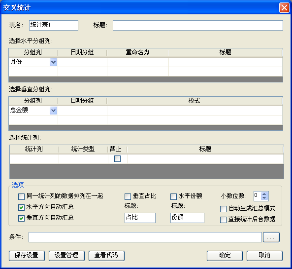

把附件导入foxtable,设置交叉统计,得到的纵向的项目和值都是重复的.

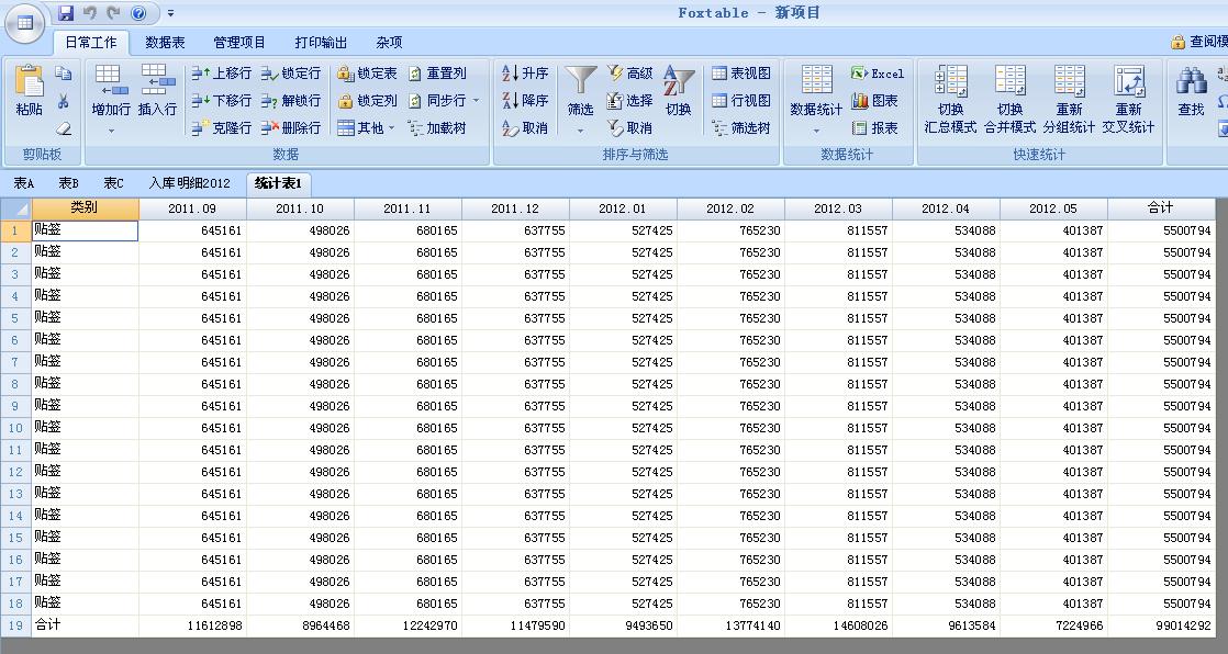

原来上传附件失败,现已补传. 给大家带来困惑, 实在抱歉.
原来.mdb文件是不能直接上传的.
恳请高手尽快帮我解决, 为了这个问题没法解决, 我都快发疯了.
我用的是试用版.
以下是导入后操作步骤及结果截图.

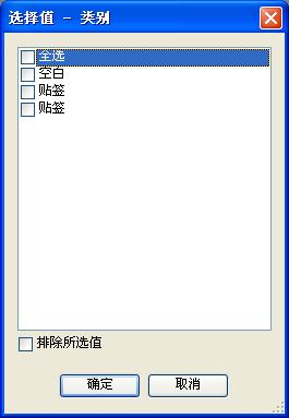

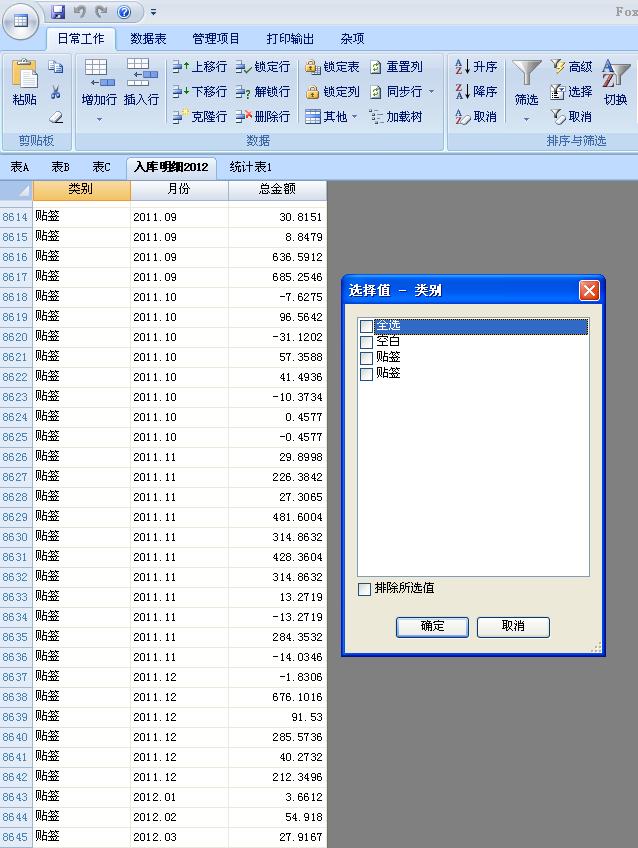

在"类别"栏执行"排序与筛选-选择"功能,显示2个"贴签",不管选择哪一个,结果都等于全选,因为看自动计算的累计值,每一次选择后的累计值都是5506159.511,总笔数都是8651.

根据大家的启发, 我执行了以下SQL命令:
update {入库明细2012} set 类别 = '贴签'
然后执行"同步表", 之后再统计就正常了.

如果确实存在2个不同的"贴签", 交叉统计的结果怎么是18行而不是2行? 如果统计得到2行而且统计得当,我的最终结果还是对的.
如果系统把2个"贴签"看成是相同的,那么每一个"贴签"的合计应该是5506159.511,而不是5500794,差异5365.511. 如果合计是对的,我只要把重复行删除, 我的最终结果还是对的.
