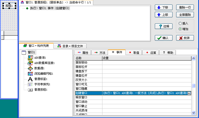

再次将同行软件的处理方法贴出来,看看老大能否参考一下:
如上图所示,如果要想让“按钮1”的“鼠标单击”执行其它已经设置好的事件代码,只需要将光标点击到相应的控件(构件),这时系统就会调出该控件所有的事件列表。上图因为单击的是“窗口1”,所以显示的就是“窗口1”中的所有事件。
如果要让“按钮1”执行“创建窗口”时的事件,只需要在“创建窗口”事件上双击。这样,以后单击“按钮1”时,就会自动执行“创建窗口”中的事件代码了。
所有的事件都可通过这种方式互相调用,非常的方便和灵活!!
