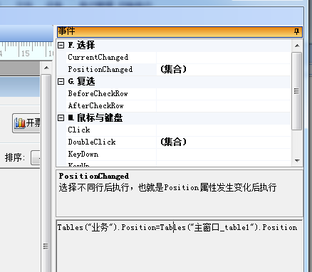

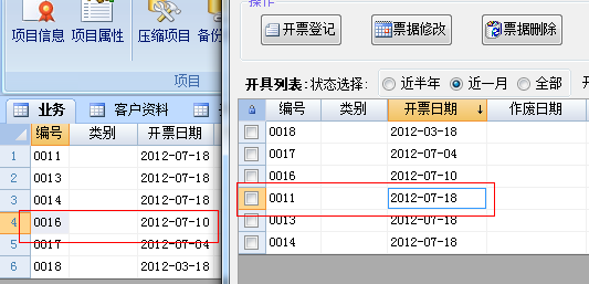

我在一个窗口绑定了一个表的副本 ,如果这个副本表按某个列排序了,单击副本里的表行的数据修改时显示的不是副本里的数据...应该如何处理呢.?
我在窗口里按piao据日期排序了,,选中一行的数据编号 为0011,但在业务表里的对应的编号是0016,,,数据错位,,,像这情况应该如何处理?
谢谢...
  发帖心情 Post By:2012/7/19 12:38:00 [只看该作者]
代码改为:
Dim r As DataRow =  Tables("主窗口_table1").Current.DataRow
Dim wz As Integer = Tables("业务").FindRow(dr)
if wz >= 0 Then
     Tables("业务").position = wz
End if
