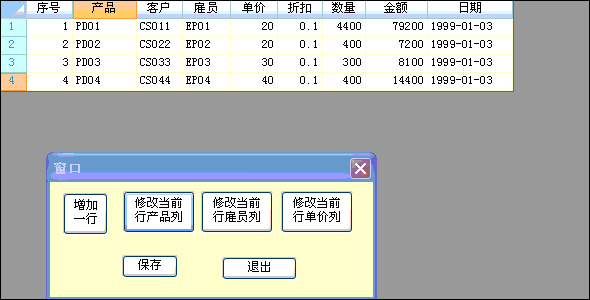

看看这个演示可以不? 里面代码、手工修改都有,否定保存后,恢复到修改前的状态:::
(动作快了些,鼠标都是漏斗状)

C版主说了:这个问题暂时放下吧,下次更新就会有很好的解决办法了。附件内容只是在狐爸未更新前的临时措施(俺觉得这个临时措施,可广泛应用的,备底表也可以用临时表来替代)。
图片点击可在新窗口打开查看点击浏览该文件:未保存时退出 提示是否保存修改ok! .table

另外:保存按钮中的表名‘临时订单’(原来设计的一个临时表)改成‘备底表’,并且在保存前删除原来的数据 DataTables("备底表").DeleteFor("[序号] is not null ") 。保存后可就不能这样恢复了!!!
