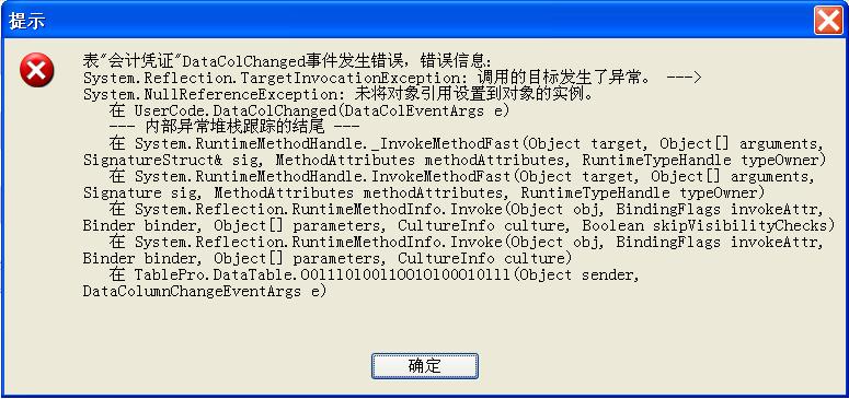

这个问题解决了,但是在datachanged事件中,还有这样一段代码:
if  e.datacol.name = "账套编号" orelse  e.datacol.name = "年"  orelse  e.datacol.name = "月" orelse  e.datacol.name = "日" orelse e.datacol.name = "凭证类型" orelse  e.datacol.name = "凭证编号" orelse  e.datacol.name = "附件张数" then
    dim bm as string = e.datarow("凭证编号").tostring()
    e.datarow("关联") = e.datarow("账套编号")&" "&e.datarow("年")&"年"&e.datarow("月")&"月"&e.datarow("日")&"日"&e.datarow("凭证类型")&bm.PadLeft(4," ")&"号 附件"&e.datarow("附件张数")
end if
这段代码的意思是,当"账套编号"、"年"等等列的内容发生变化时,就更新"关联"列的内容,其中 "凭证编号"转换了一下类型。
执行以后就出现这样的错误提示:
我是一段一段地测试代码的,可以确定就是这一段出错了。

smileboy
加好友 发短信 好心情 一级勋章
等级:超级版主 帖子:716 积分:5575 威望:0 精华:1 注册:2008/8/31 20:45:00
  发帖心情 Post By:2009/4/2 15:55:00 [只看该作者]
&符号前后要有空格
wcs
等级:五尾狐 帖子:1045 积分:7496 威望:0 精华:0 注册:2008/8/31 22:52:00
  发帖心情 Post By:2009/4/2 15:58:00 [只看该作者]
已试过了,还是出相同的错误!
[此贴子已经被作者于2009-4-2 15:59:59编辑过]
smileboy
加好友 发短信 好心情 一级勋章
  发帖心情 Post By:2009/4/2 16:05:00 [只看该作者]
传文件看看
