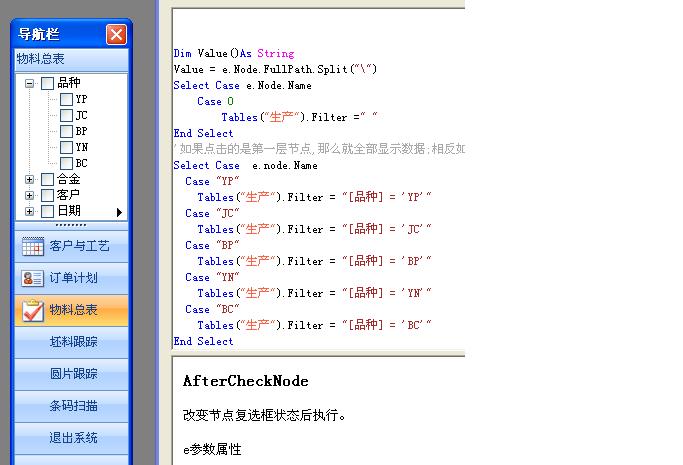

 我想做个生产表的多选筛选树,筛选树的节点由我自己设定固定的节点,可下面的代码只能单选,不能多选啊,怎么办呢
Dim Value()As String
Value = e.Node.FullPath.Split("\")
Select Case e.Node.Name
    Case 0
        Tables("生产").Filter =" "
End Select
'如果点击的是第一层节点,那么就全部显示数据;相反如果点击的是其他的节点,那么就执行如下的筛选
Select Case  e.node.Name
  Case "YP"
    Tables("生产").Filter = "[品种] = 'YP'"
  Case "JC"
    Tables("生产").Filter = "[品种] = 'JC'"
  Case "BP"
    Tables("生产").Filter = "[品种] = 'BP'"
  Case "YN"
    Tables("生产").Filter = "[品种] = 'YN'"
  Case "BC"
    Tables("生产").Filter = "[品种] = 'BC'"
End Select

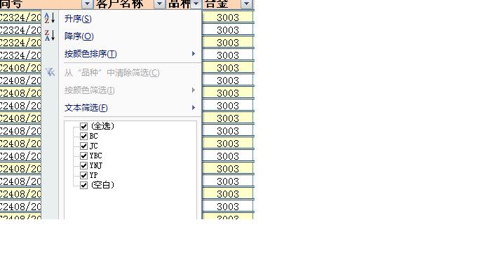

我想要的是像EXCEL的列表那种的单列多选框

czy
加好友 发短信 一级勋章 三级勋章 二级勋章
  发帖心情 Post By:2012/8/24 21:48:00 [只看该作者]
不知这样行不行?
Dim s As String
For Each nd As WinForm.TreeNode In e.Form.Controls("TreeView1").AllNodes
    If nd.Checked = True
        s & = ",'" & nd.name & "'"
If s <> "" Then
    Tables("生产").Filter = "品种 In (" & s.Trim(",") & ")"
nblwar
等级:四尾狐 帖子:977 积分:6812 威望:0 精华:1 注册:2012/8/7 22:03:00
  发帖心情 Post By:2012/8/24 22:04:00 [只看该作者]
谢谢czy    可以多选了,如果把按合金和按客户也可以设置为多选就好了

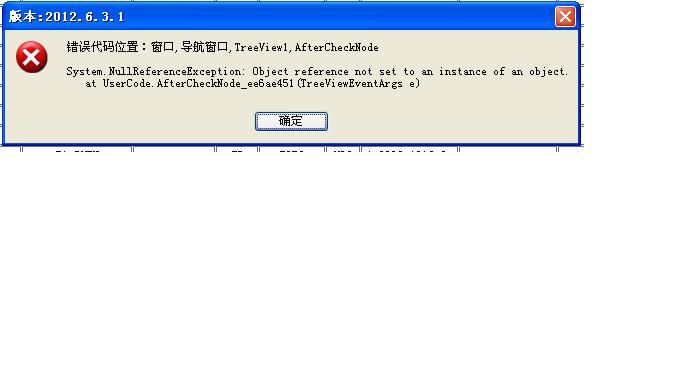

筛选树  发帖心情 Post By:2012/8/24 22:32:00 [只看该作者]
是这个效果,不过2级节点的目录树如果选中了一级节点的话会报错

  发帖心情 Post By:2012/8/25 8:31:00 [只看该作者]
If e.Node.ParentNode Is Nothing Then
    Return
Dim s As String
For Each nd As WinForm.TreeNode In e.Node.ParentNode.AllNodes
If s <> "" Then
    Tables("生产").Filter = e.Node.ParentNode.name & " In (" & s.Trim(",") & ")"
nblwar
  发帖心情 Post By:2012/8/25 18:39:00 [只看该作者]
多谢狐爸,不会报错了
