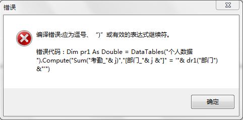

一段代码,跨表汇总人次,代码出错,如何修改,请各位老师指教,谢谢!!
For Each dr1 As DataRow In DataTables("综合考核").DataRows
    Dim pr As DataRow
    For j As Integer = 1 To 12
        If dr1.IsNull("部门")  Then
            dr1("人次") = Nothing
            Dim pr1 As Double = DataTables("个人数据").Compute("Sum("考勤_"& j)","[部门_"& j &"]" = '"& dr1("部门") &"'")
            dr1("人次") = pr1

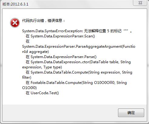

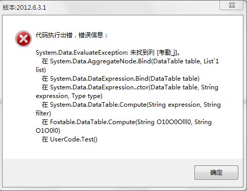

Dim pr1 As Double = DataTables("个人数据").Compute("Sum(考勤_" & "j)","[部门_" & j & "] = '" & dr1("部门") & "'")
试试

谢谢y2287958老师的回复,好像还是不行,出错提示如下:

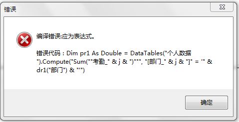

 Dim pr1 As Double = DataTables("个人数据").Compute("Sum(""考勤_" & j & """)", "[部门_" & j & "] = '" & dr1("部门") & "'")
& 符号的左右须有有空格
" 符号在字符串中,""表示一个

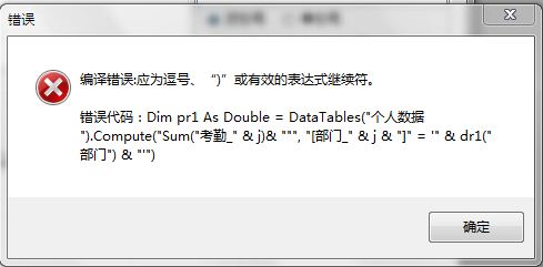

yyzlxc
等级:七尾狐 帖子:1530 积分:10639 威望:0 精华:0 注册:2008/9/24 11:16:00
  发帖心情 Post By:2012/9/15 11:36:00 [只看该作者]
谢谢lin_hailun老师的回复,好像还是不行,出错提示如下:

yyzlxc
  发帖心情 Post By:2012/9/15 11:54:00 [只看该作者]
谢谢lin_hailun老师的回复,仍然不行,出错提示如下:
lin_hailun
  发帖心情 Post By:2012/9/15 12:09:00 [只看该作者]
 原帖已再次修改。应该行了。
yyzlxc
  发帖心情 Post By:2012/9/15 12:41:00 [只看该作者]
谢谢lin_hailun老师的回复,不好意思,仍然不行,出错提示如下:
