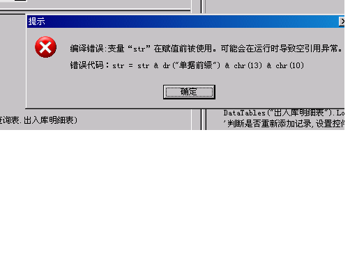

我根本没有设置这个变量str,先是运行了这个窗口,有出现了错误后,重新修改了代码后,保存窗口时会提示这个错误呢?

  发帖心情 Post By:2009/4/13 12:05:00 [只看该作者]
那就去找到这一行代码,参考帮助中的"变量的作用范围"的内容,看看你的Dim str as String有没有问题

  发帖心情 Post By:2009/4/13 12:06:00 [只看该作者]
关闭窗口后再重新打开窗口试试呢,你确定该变量的定义是在赋值之前吗?

  发帖心情 Post By:2009/4/13 12:08:00 [只看该作者]
dim str as string = ""

  发帖心情 Post By:2009/4/13 12:14:00 [只看该作者]
我窗口中根本没有设置Str这个变量呀,怎么能找到呢?

  发帖心情 Post By:2009/4/13 12:19:00 [只看该作者]
以下是引用baoxyang在2009-4-13 12:14:00的发言:
狐爸写的很清楚了.应该是定义变量错了.你好好看看.

  发帖心情 Post By:2009/4/13 12:20:00 [只看该作者]
变量不定义不能用的,这一行代码是写在何处的,你找一下
错误提示里头明明有:
str= str  & dr("单据前缀")....

  发帖心情 Post By:2009/4/13 12:21:00 [只看该作者]
我明白了,你一定是套用了华海的窗口吧,呵呵

  发帖心情 Post By:2009/4/13 12:22:00 [只看该作者]
我检查了好长时间都未找到变量str,所以查不出原因,
