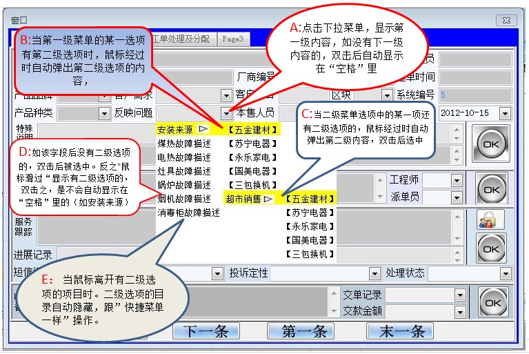

我想在窗口中控件的下拉输入中实现这样的功能不知能实现吗??
下拉内容是根据数据表的一类  二类 三类 自动生成的!
我研究好长一段时间也没有搞出来,请高手们看看。
我要是在这里做三个目录树呢,应该可以实现 但是样子就不好看了!
还得求高手指点啊!

动态列表的下拉窗口我做的是目录树  功能能实现  但是现在这种我不知道如何解决。也不知道能不能!

一级菜单我能做出来  那么鼠标滑动到一级菜单上自动显示二级菜单呢?能给我一个提示吗?思路也可以

目录树的形式和这个形式是有差别的!我的朋友就非要这种形式啊图片点击可在新窗口打开查看

你要的不是本级内容根据上级内容自动生成下拉列表吗?
如果是的,那么没错,帮助给的是一个思路,一般不会和你的要求完全一样。
如果搞不定,就做个简单的例子发上来,输入一些测试数据,然后具体说明要求。
要知道: 有具体的问题,才会有具体的答案。

我附上的图片不知道大家能不能看到,我连例子都不会做。不知道如何下手啊 !
  发帖心情 Post By:2012/10/17 11:01:00 [只看该作者]
就是设计好表,输入几行测试数据,然后设计一个窗口,插入几个输入框,绑定到对应的列,说明需要如何输入数据。
当然foxtable没有滑动鼠标之说,只能本级下拉列表根据上级生成,要单击下拉按钮才能出现下拉列表。
例如在"省"输入框的下拉列表选择广东,“市”输入框的下拉列表会自动列出广东的县市供选择,在“市”输入框选择湛江,那么“县区”输入框就会自动列出湛江的各个县和区供选择。
这样已经很高效了。
