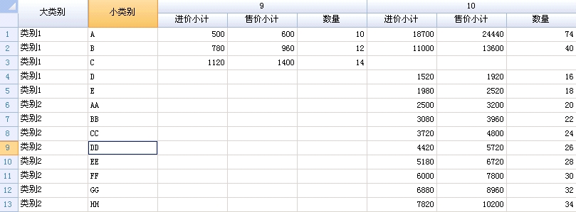

Dim b As New CrossTableBuilder("统计表3",DataTables("产品表"))
b.HGroups.AddDef("大类别") '添加小类别列用于水平分组
b.HGroups.AddDef("小类别") '添加小类别列用于水平分组
b.VGroups.AddDef("进货日期") '添加进货列用于垂直分组
b.Totals.AddDef("进价小计") '添加进价小计列用于统计
b.Totals.AddDef("售价小计") '添加售价列用于统计
b.Totals.AddDef("数量") '添加数量列用于统计
b.Build '生成统计表
MainTable = Tables("统计表3") '打开生成的统计表
生成的统计表是这样的
这个图中,进货日期列,全部变成了数字(似乎是月份,我是按照日期统计的),不知道怎么更正,这个是问题一。
我希望大类别那里能进行合并,这个怎么更改呢?谢谢

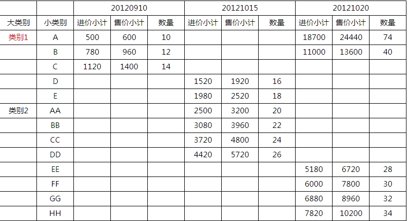

我希望做成的结果是这样的
图片点击可在新窗口打开查看此主题相关图片如下:22

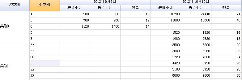

综合两位老师的结果,我改了muhua的代码,对统计结果进行表头处理:
With DataTables("统计表2")
    For Each dc As DataCol In .DataCols
        If dc.Caption Like "####年_*" Then
            dc.Caption = dc.Caption.SubString(0, 5) & dc.Caption.SubString(6)
    .BuildHeader()
End With
MainTable = Tables("统计表2")
代码实在是不清楚功能,所以没有办法把日期进行合并(类似2012年_10月_10日这样的三层表头),还请大家帮助解释,谢谢
[此贴子已经被作者于2012-10-25 11:17:50编辑过]

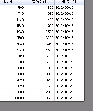

sunbrain
  发帖心情 Post By:2012/10/25 20:40:00 [只看该作者]
lin_hailun:感谢您!
根据您提供的方法,有个小问题还没有解决。
进货时间是这样的
多层表头出来应该是按照日期分的,而现在日期的取值出现了错误,现在不知道怎么修改,还请帮助,谢谢
