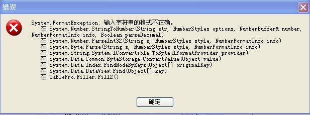

5个填充命令,有1个 f1.ExcludeExistValue = True 不可用  发帖心情 Post By:2009/4/21 9:38:00 [只看该作者]
5个填充命令都相似,只有 f1.ExcludeExistValue = True 不可用。去掉可以填充,加上则出错。
完整代码如下:
    dim f1 As New Filler
    f1.SourceTable = DataTables("实体材料分析")
    f1.SourceCols = "材料编号,材料名称,单位,单价,B"
    f1.DataTable = DataTables("材料调差")
    f1.DataCols = "材料编号,材料名称,单位,定额价,B"
    f1.Filter = "[单位] <> '%'and [单位] <> '元'and [WC] = False"
    f1.Fill()
高手给看一下为什么?
谢谢了!

gaoqr
等级:小狐 帖子:353 积分:3058 威望:0 精华:0 注册:2008/9/1 6:39:00
  发帖心情 Post By:2009/4/21 10:50:00 [只看该作者]
以下是引用狐狸爸爸在2009-4-21 9:44:00的发言:
能不能做个简单的例子文件来让我测试一下啊?
导出3个表后,又不出错误了。简单的例子没法上传了。
我试试整个文件导出吧。

 我的也是这样的问题
gaoqr
  发帖心情 Post By:2009/10/5 17:52:00 [只看该作者]
我出现上面的原因是因为B列有空值。没有空值就正常了。
floor2
等级:小狐 帖子:369 积分:2911 威望:0 精华:0 注册:2009/4/1 12:51:00
  发帖心情 Post By:2009/10/5 20:39:00 [只看该作者]
能否说的详细点,我把所有列有空格的地方都删了,还是有这个问题
菜鸟foxtable
加好友 发短信 菜鸟中的老鸟
  发帖心情 Post By:2009/10/5 21:25:00 [只看该作者]
以下是引用gaoqr在2009-10-5 17:52:00的发言:
记得以前提过类似问题, 有空值时会出错,似乎已经解决了,怎么又出现?
yangming
  发帖心情 Post By:2009/10/6 9:06:00 [只看该作者]
ExcludeNullValue
逻辑型,设为True,排除空白值。
