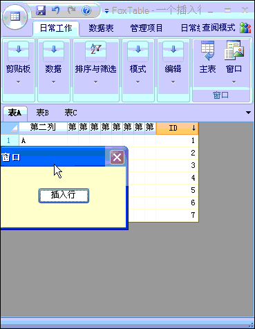

有个问题,如果插入的行多的话,后面就不是插入到指定位置了,请不停点击按钮就知道了~
点击十五次后就变成在原来要插入行的位置向下插入行了~~
图片点击可在新窗口打开查看此主题相关图片如下:插入行15次后 失效了.gif
继续改进 啊~~~

列属性里面:把ID列最大小数位数改大点。能多插不少行
不够的话,把列属性改成高精度,代码里面的double 也改成Decimal
不过都是有上限的。不能老在一个地方插入行
