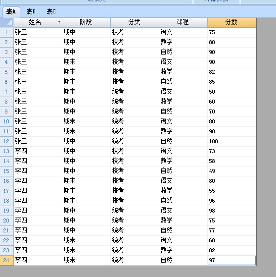

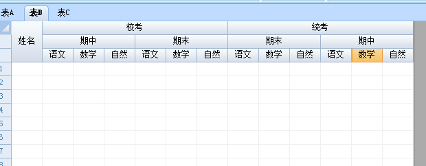

请问:
1.如何把表A转换成表B,帮助上的例子我看了,能力有限,多个垂直列的就不会了。
2.如何把表B修改过的数据存到表A里面呢?
期待解答
图片点击可在新窗口打开查看点击浏览该文件:管理项目4.foxdb

'''///都四尾啦,还这么谦虚
Dim dtb As New DataTableBuilder("成绩表")
dtb.AddDef("姓名", Gettype(String), 32)
Dim prds As List(of String()) = DataTables("表A").GetUniqueValues("","分类","阶段","课程")
For Each prd As String() In prds
    dtb.AddDef(prd(0) & "_" & prd(1) & "_" & prd(2), Gettype(Integer))
dtb.Build()
For Each xm As String In DataTables("表A").GetUniqueValues("","姓名")
    Dim dr As DataRow = DataTables("成绩表").AddNew()
    dr("姓名") = xm
        dr(prd(0) & "_" & prd(1) & "_" & prd(2)) = DataTables("表A").Compute("Sum(分数)","姓名 = '" & xm & "' And 分类 = '" & prd(0) & "' And 阶段 = '" & prd(1) & "' And 课程 = '" & prd(2) & "'")
MainTable= Tables("成绩表")
////看看是不是你要的效果

唐兄。这么写是没问题。我想要一个通用一点的。
类似狐表的交叉表生成器那样的代码。

这个表并不是要统计数据,统计的话直接用交叉表统计就行了
有两个目的,
1.是数据表转换为交叉表
2.在交叉表中方便的编辑数据,然后还能保存的数据表中

表A到表B直接交叉统计就可以了吧。
将表A分数列改成数值型,代码。
Dim g As New CrossTableBuilder("统计表1", DataTables("表A"))
g.HGroups.AddDef("姓名")
g.VGroups.AddDef("分类")
g.VGroups.AddDef("阶段")
g.VGroups.AddDef("课程")
g.Totals.AddDef("分数", "分数")
g.Build()
MainTable = Tables("统计表1")
可能我理会错了,楼主要的不是交叉统计。

目地是 做到交叉表的形式 但是在交叉表里面输入数据后 保存到原来的表中.
因为临时表是不能保存的 现在需要保存.

以下是引用hanxuntx在2012-11-18 21:00:00的发言:
嗯 谢谢c版 确实要的不是统计
而是表的形式转换
如果这样的话,表B就不需要临时生成,因为生成临时表还不如直接用交叉统计。
仅数据转换不是难事。
