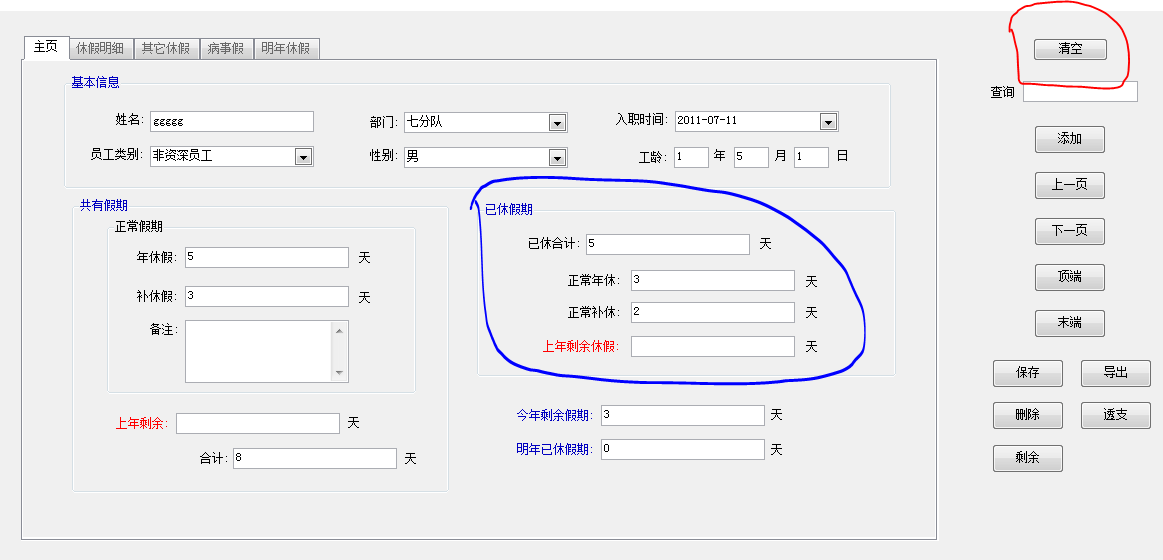

先谢谢之前所有狐友的帮助!还是这个问题请教各位高手……

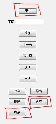

      我想点击【清空】按钮,然后就弹出一个窗口,是否要清空指定数据,如果点“是”则清空指定数据,如果点“否”则不清空,但是我现在就遇到一个问题,按钮里面有两段代码:一段是让它执行弹出窗口确认信息的,一段是清空指定列的。两端代码放在click里,点按钮【清空】的时候,它同时执行两个代码,即弹出确认信息窗口,又把指定列的内容清空了。我想要的是它先执行确认信息的代码,不要清空,我点"是"才清空,点“否”则不执行清空代码。
      同样问题也出现在【透支】【剩余】的按钮中。我把附件上传,开发者密码888。
图片点击可在新窗口打开查看点击浏览该文件:考勤管理.table

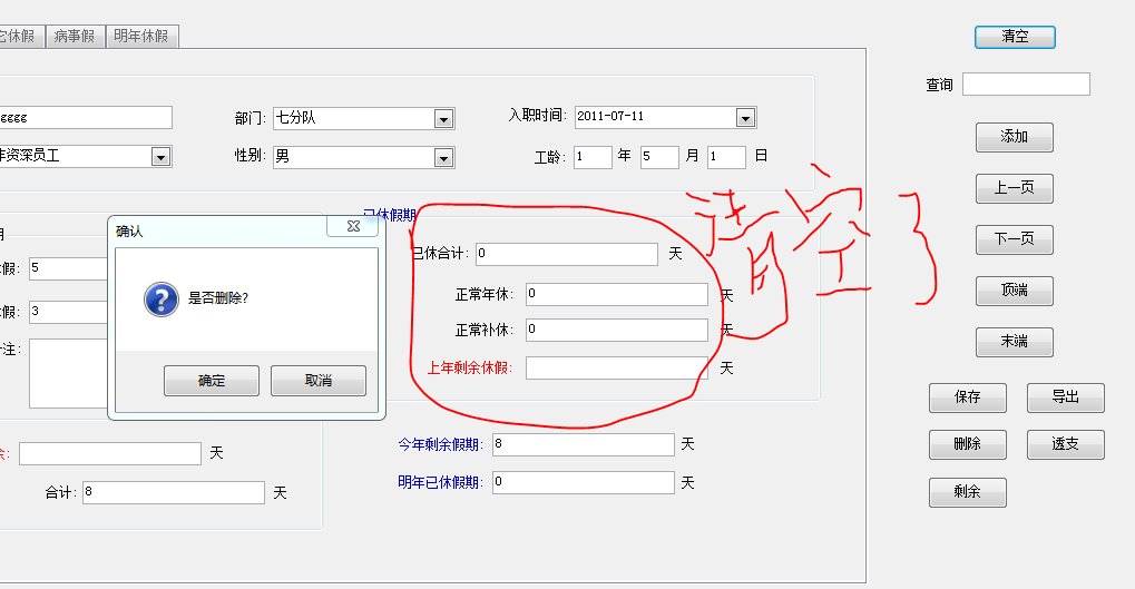

  发帖心情 Post By:2012/12/12 11:14:00 [只看该作者]
一点【清空】,即弹出确认窗口,同时也清空了信息

  发帖心情 Post By:2012/12/12 12:11:00 [只看该作者]
      删除那个是可以的,那个只是删除行的按钮,但是【清空】跟【删除】那个按钮不太一样,【清空】不是清空所有列的,而是清空指定的列的,麻烦您看看怎么设置【清空】按钮的代码?
lin_hailun
  发帖心情 Post By:2012/12/12 13:42:00 [只看该作者]
 如下。看是不是。
ramen
等级:幼狐 帖子:135 积分:946 威望:0 精华:0 注册:2012/8/26 23:34:00
  发帖心情 Post By:2012/12/12 13:59:00 [只看该作者]
对,就只这样,谢谢你!学习了……谢谢!
