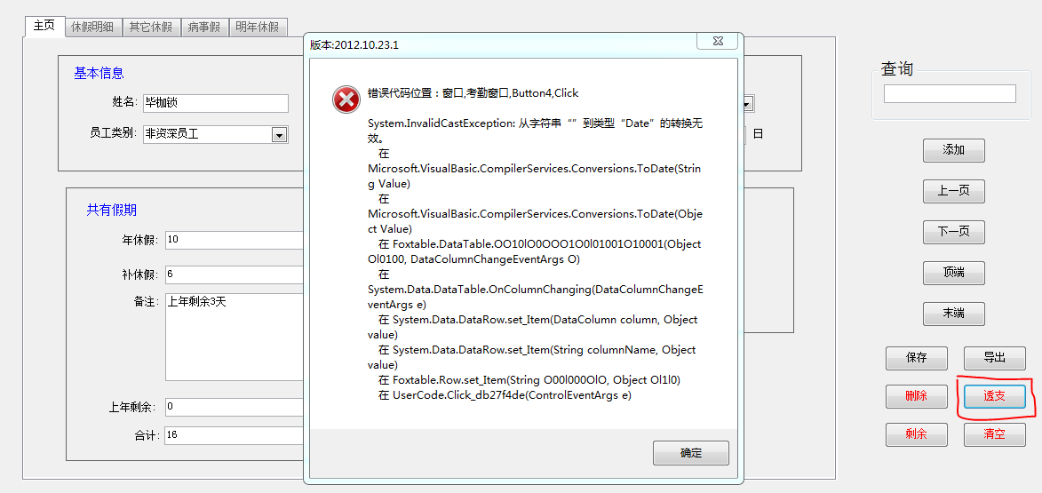

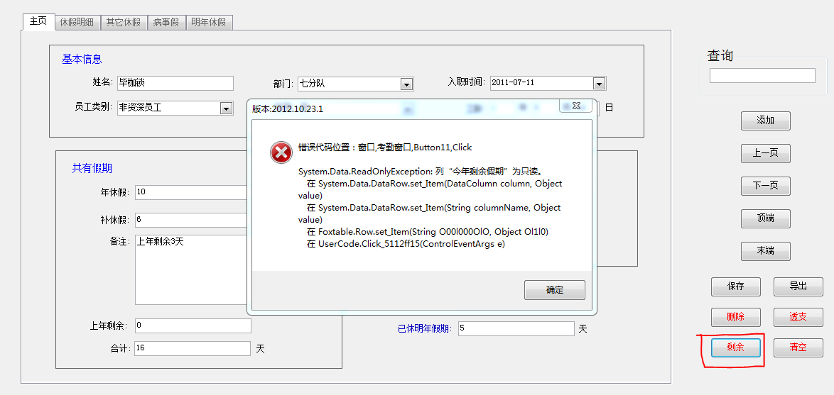

我点击【剩余】按钮的时候,弹出一个窗口,如图1所示。点击【透支】按钮的时候,弹出一个窗口,如图2所示。请教一下高手,我要怎么设置才能实现按钮的功能?

lin_hailun
  发帖心情 Post By:2012/12/22 8:50:00 [只看该作者]
 日期列不能赋值为 ""

回复:(lin_hailun) 日期列不能赋值为 ""[uplo...  发帖心情 Post By:2012/12/22 10:26:00 [只看该作者]
那【剩余】按钮那个呢?它弹出一个错误代码的窗口,说列“今年剩余休假”为只读,所以就不能赋值,因为“今年剩余休假”=“共有假期”—“已休假期”,是运算得出的,有没有办法让它不是只读呢?让它可以赋值。
lin_hailun
  发帖心情 Post By:2012/12/22 10:41:00 [只看该作者]
 呃,你的今年剩余休假是表达式列,是不允许赋值的。
 要么转换成数据列,要么不赋值。

如果不用表达式列,用代码呢?是不是就可以赋值了
lin_hailun
  发帖心情 Post By:2012/12/22 10:56:00 [只看该作者]
以下是引用ramen在2012-12-22 10:50:00的发言:
恩恩,是的。
